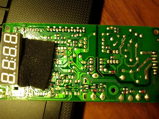

Помогите найти неисправность в модуле управления EBR73819703SJ1109137715 в микроволновой печи LG MS 1940U.
При включенном состоянии дисплей (цифра «0») хаотично мигает, как будто что-то постоянно обновляется/сбрасывается информация. Если успеваю настроить время, то оно сбрасывается заново на «0». При открытой дверце всё работает стабильно!. И если успеваю запустить СВЧ, то она также стабильно работает до конца программы. Запахов и явных выгораний микросхемы или элементов на ней нет.
Помогите найти неисправный элемент в модуле управления. Я далёк от электроники, но прозвонить или проверить сопротивление смогу . И если понадобится изучу этот вопрос еще глубже. СВЧ моя, поэтому решил сам с ней повозиться. Заранее всем откликнувшимся спасибо!

Евгений82А, Ввиду вашей некомпетентности, меняйте все электролитические конденсаторы, но строго по номиналу.
Магнетрон у вас никто не ковырял? Крышка на месте и конденсатор проходной?

Думаю дело только в модуле управления, т.к. запитав только этот модуль, без подключения магнетрона, дисплей так же начинает моргать.

Сообщение #4 От 04/10/2017 09:19 цитата
С отключенными кнопками то же мигает?

Да, с отключенной электронной панелью так же мигает.
