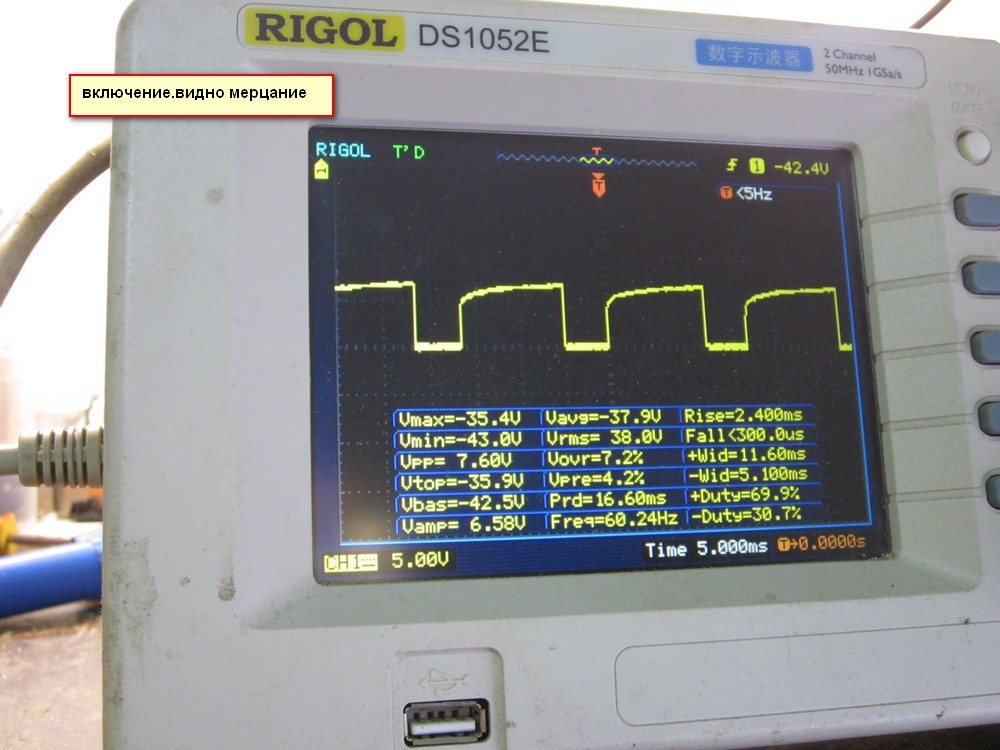

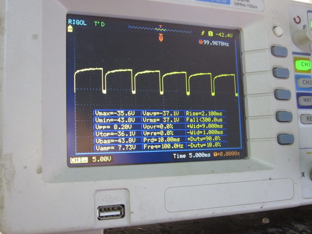

здравствуйте.помогите разобраться с подсветкой тв samsung ue32k5100.заменил планку.при включении пару сек подсветка горит ярко.но вино мерцание.затем пару сек горит без мерцаний и затем яркость понижается.
замерил ток.при включении 160 мА.потом 145 мА и понижается до 64 мА. пробовал убрать один из 2х токовых резисторов.при включении мерцание так же есть.ток снизился.80 мА-72 мА-32 мА. смотрел осциллографом напряжение на планке. блок питания BN44-00869A
