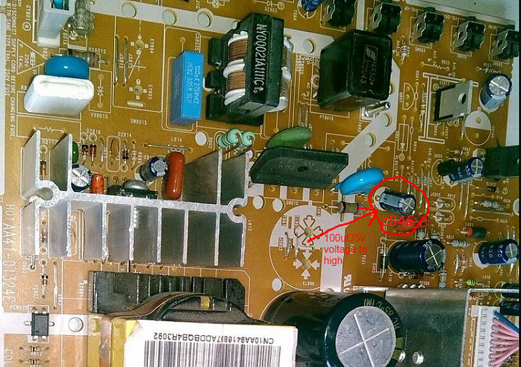

шасси kscb
проблема такая на выходе B+ 170 вольт, литы в первичке поменяны и strk

сменить capecter c846 на проблему это на выходе B + 170 вольт, я решаю эту проблему
