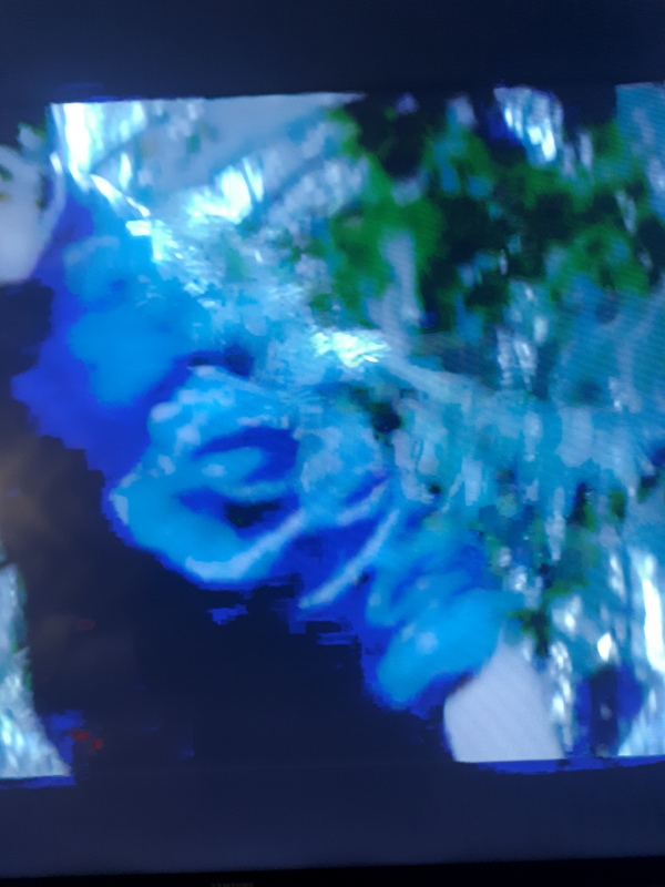

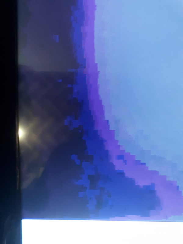

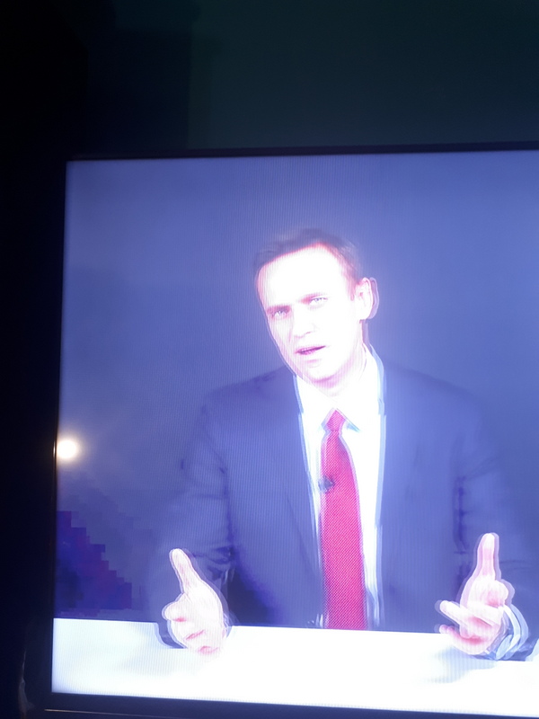

Добрый день всем!
Телевизор Samsung UE50J6240AU
Куплен в июле 2017. Гарантия год-кончилась.
Отображение в светлых тонах боле-менее нормальное. Если тон картинки темный- то изображение коричнево-желто-синее. Углы раасплываются, изображение идет какими-то крадратиками. (Фото прилагаю. И это не искажение фотографии а именно так он показывает) Сбрасывал несколько раз до заводских настроек,перепробовал все что возможно. В интернете адекватного ответа не нашел.
Подскажите пожалуйста, что может быть. Матрица ? Подсветка? Или все- умер ?. К кому и куда можно обратиться?
Заранее всем спасибо !
К мастеру по месту жительства.

Сообщение #3 От 10/12/2018 13:09 цитата
Обращался даже в сервисный центр Самсунг. 2400 диагностика , ремонт от 6900 до 11000 без учета запчастей. Визуально ничего не определили, а отдавать 25000 за ремонт
что то не хочется. Хотелось бы просто знать- что примерно может быть? Чтобы озвучить проблемму мастеру, а не таскать телевизор по всем подряд. Трое в моем городе не смогли определить... Поэтому и пишу в форум специалистам.

Сообщение #4 От 21/12/2018 16:17 цитата
Тема закрыта.
Хотелось бы сказать огромное спасибо человеку под ником "qazedcwsx", который в отличии от тех, кто просто отписался- приехал, провел диагностику и отремонтировал все за пол часа. Я понимаю, что замена платы дело для школьника, но именно человеческое отношение важно . Именно поэтому люди пытаются найти на подобных форумах решение проблемы. Послать к мастеру может каждый. Но не у каждого деньги в глазах. Спасибо еще раз тому кто помог !!!
