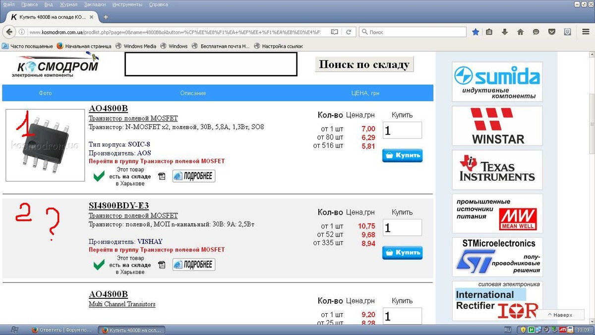

Читал что на матери первым летят полевики 4800 dc dc,их как нибудь можно проверить? Новые есть ,это они? может поменять их http://www.kosmodrom.com.ua/prodlist.php?page=0&name=4800B&okbutton=%CF%EE%E8%F1%EA+%EF%EE+%F1%EA%EB%E0%E4%F3

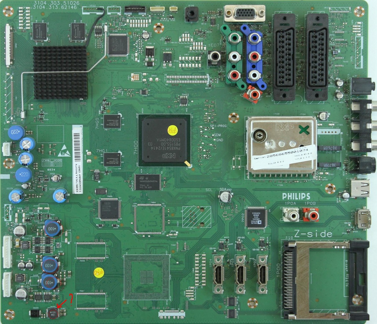

У Вас короткое замыкание по питаниям 3,3в и 1,8в на землю на майне после DC конверторов! Отключите майн и 12 вольт появятся..
navigation32
Сообщения: 103
Сообщение #11 От 21/09/2017 10:12 цитата
Telik писал:
Отключил,12 в появилось улыбка Я так понял это 4 микросхемы дают коротыш? Про них все пишут,а не подскажите какие лучше взять? это ж они на фото?

Коротышь у вас в процессорах! Откиньте дроссели после DC конверторов и прозвоните выходы дросселей на корпус. Если короткое - менять процы или мать её иринку! А лучше сразу весь телевизор!

Эти три?4 тоже дроссель ?Блин как может проц слететь,ппц а не материнка какая то

Да, эти. Дохнут очень просто процы. С блока питания идут пульсации, которые и убивают проц, когда электролит дохнет...

Выпаяю 4 шт и прозвоню на массу
navigation32
Сообщения: 103
Сообщение #16 От 21/09/2017 14:40 цитата
Отпаял по одной ножки с дросселей, короткого нет, потом выпаял 4 шт 4800 и один пробит равнодушие Чем заменить или лучше все 4 ?
navigation32
Сообщения: 103
Сообщение #17 От 21/09/2017 16:38 цитата
Ошибка,все 4800 рабочие недовольство, огорчение видно ушел проц,другого не пойму
