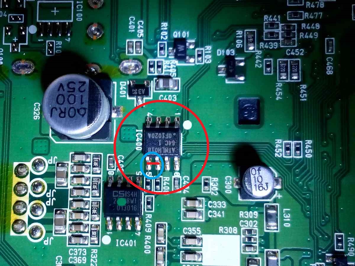

Телевизор lg pj353r 2010 г.в. main ebr62352239
Телевизор при переключении с VGA на ТВ просто замер и стоял на черном экране. Выдернули с розетки.
Включили. Пульт реагирует только на включение,меню не работает,сенсорные кнопки не работают.
Частично проскакивает демо-режим,но никаких надписей не показывает,тем не менее канал показывает,но без звука.
Прошивка не помогла.
Причина в eeprom на main плате,обозначение IC400 (та самая 2с64, в которой хранятся все настройки тв).
Заливать с рабочего ТВ дамп в нее результата не дает.
Либо выпаивать и ставить новый чип, либо обнулять на программаторе(в последующем требует вмешательства в сервис-меню,ибо изображение стянется в угол),либо совершенно простой способ:

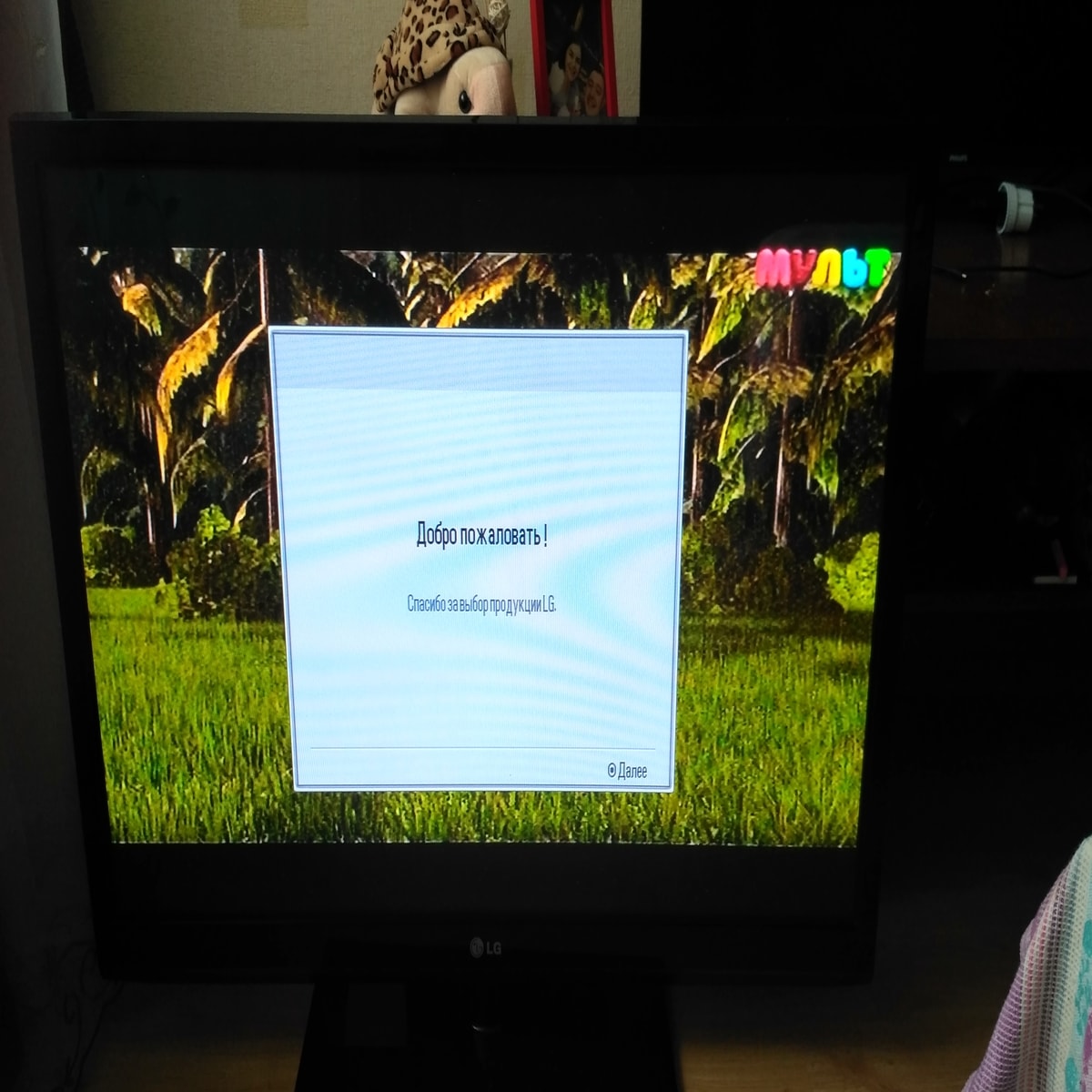

1.Снимаете main, отрываете скотч от панели где идут 2 жгута,от CTRL, и БП,разворачиваете обратной стороной,подключаете 3 шлейфа (динамики на данном этапе лишнее,можно не заморачиваться,ибо провода впритык), ищете на плате IC400 (на самом чипе написано C64), ищете на плате 5 и 6 ножку (5 ножка подписана), вставляете иголочку между ними. Подключаете вилку в розетку, держите иголочку, включаете с пульта ТВ,ждете секунд 15-20, экран будет черный,если все сделали правильно - выскочит сообщение "Welcome спасибо за выбор продукции LG". Все, собираете тв, дальше настройки на свой вкус.
Этот способ решает проблему неработающего меню я так понимаю на всех ТВ шасси pj01a/pj01b. Модели 42pj350r,42pj353r,42pj363r,4pj550r,42pj560r а так же аналогичный ряд 50-дюймовых ТВ.
ic400
