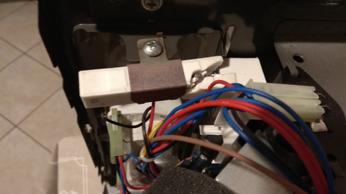

СВЧ печь LG MS2022D. Печь греет через раз.
marcis60
Сообщение #1 От 13/12/2019 22:15 цитата
В последнее время печь стала греть только первую порцию. Вставленная следом вторая порция оставалась холодной. Только минут через 40 нагрев можно продолжать.
При внешнем осмотре со снятым кожухом обнаружил вот такую разрушенную деталь.
Что это за деталь и может она вызвать вышеназванный дефект?
P.S. Корпус детали керамический. В районе правой клеммы деталь расколота (как бы разорвало изнутри). На детали маркировка: 4 "ом" HK.
Код продукта MS2022D.CWHQCIS
Поврежденная деталь

marcis60
Сообщение #6 От 22/12/2019 00:11 цитата
Ну к мастеру я и так мог бы обратиться. Зачем тогда форум?
В интернете нашел, что это искрогасящий резистор на 20 Вт, 30 Ом. Приобрел аналогичный и заменил. Поставил стакан с водой и включил печку. Вода нагрелась быстро. Сразу поставил второй стакан, но тут запахло дымом. Выключил печку, снял кожух. Увидел, что обгорал новый резистор. Видимо его ждала судьба первого... Эксперименты прекратил. Разве нормально, что он так нагревается?
Вы настаиваете, что его можно закоротить?

Сообщение #7 От 22/12/2019 00:19 цитата
marcis60, это не "искрогасящий", а резистор плавного пуска магнетрона. Стоит последовательно с силовым трансом. После включения, его шунтирует реле. Трынди поменьше - делай, что говорят, "прохфессор". И заполни профиль для вахтёра, чтоб не придалбывался, он у нас агент Мосссада и ЦРУ одновременно, его хлебом не корми - личные данные подавай. подмигивание
