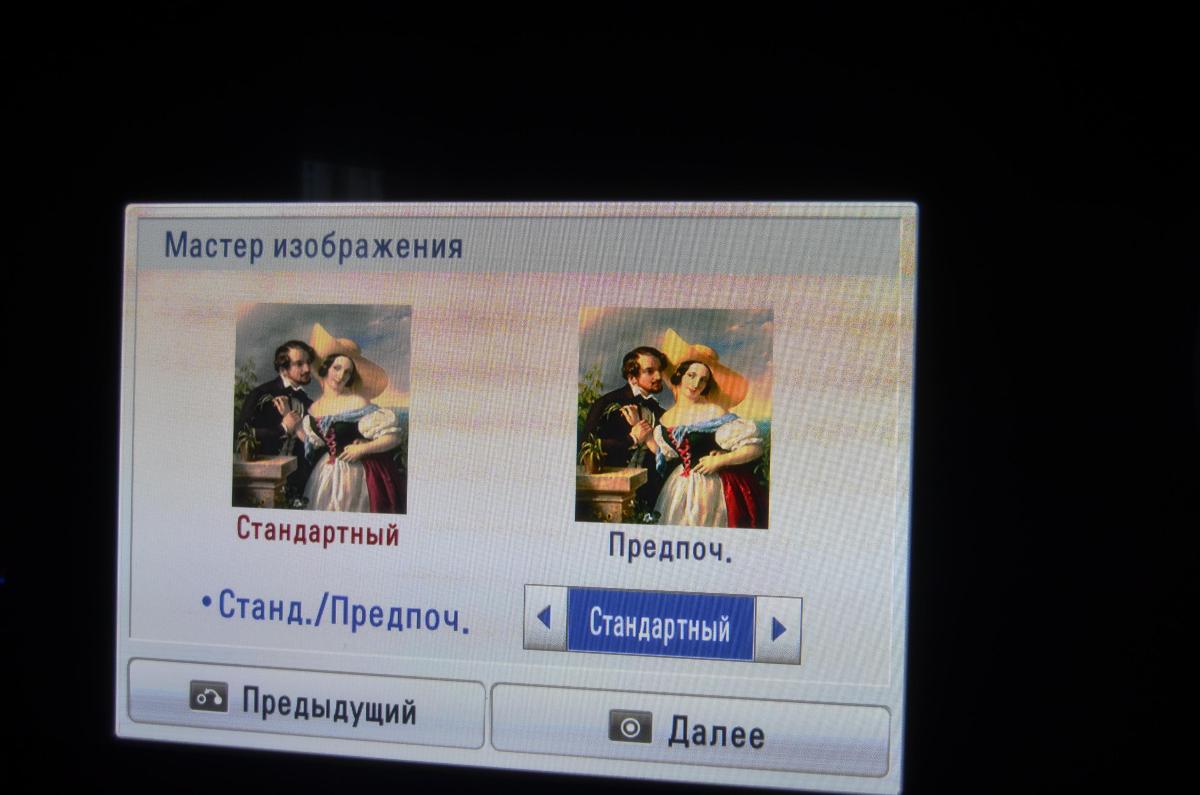

LG 60PV250 полосы на светлых тонах.
androp
Сообщения: 9
Сообщение #1 От 17/12/2017 15:04 цитата
Стали проявляться дефекты в виде цветных горизонтальных всполыхов после прогрева телевизора на светлых тонах. Телевизор в эксплуатации 6 лет. После вскрытия удалил небольшую пыль. Внешних дефектов со стороны элементов не обнаружено. Платы снимать не стал. После удаления пыли дефект не устранился. Если кто-то сталкивался с подобным проявлением на плазме посоветуйте пожалуйста в чём может быть проблема. На тёмных тонах эффект не проявляется.

androp
Сообщения: 9
Сообщение #6 От 20/12/2017 18:23 цитата
Я продолжу, может кому пригодиться. Поскольку перегрев я отбросил, то появилась вторая мысль относительно неисправности. Поскольку яркость свечения пикселя определена разрядом, то возможно данная неисправность связана с нехваткой напряжения на светлых тонах, где тока разряда максимальный, если я правильно понимаю. На платах Y и Z есть несколько подстроечников. Не исключено, что они и отвечают.

androp
Сообщения: 9
Сообщение #7 От 25/08/2018 13:59 цитата
Друзья, не относиться к граммотею модератору. Как я и предполагал падение напряжения было вызвано на плате Z из-за нарушения контакта и падения напряжения на катушках. В общем, как результат вылетели 4 мосфета. 1,5 месяцы ожидания и всё заработало! Помехи убрались. А модератор всё таки мудак!!! Да ещё безграмотный.)))
Deniz19821
Сообщение #8 От 02/06/2020 13:47 цитата
Помoгите такая же проблема. Куда копать? Надо менять катушки, какие именно мосфиты?
