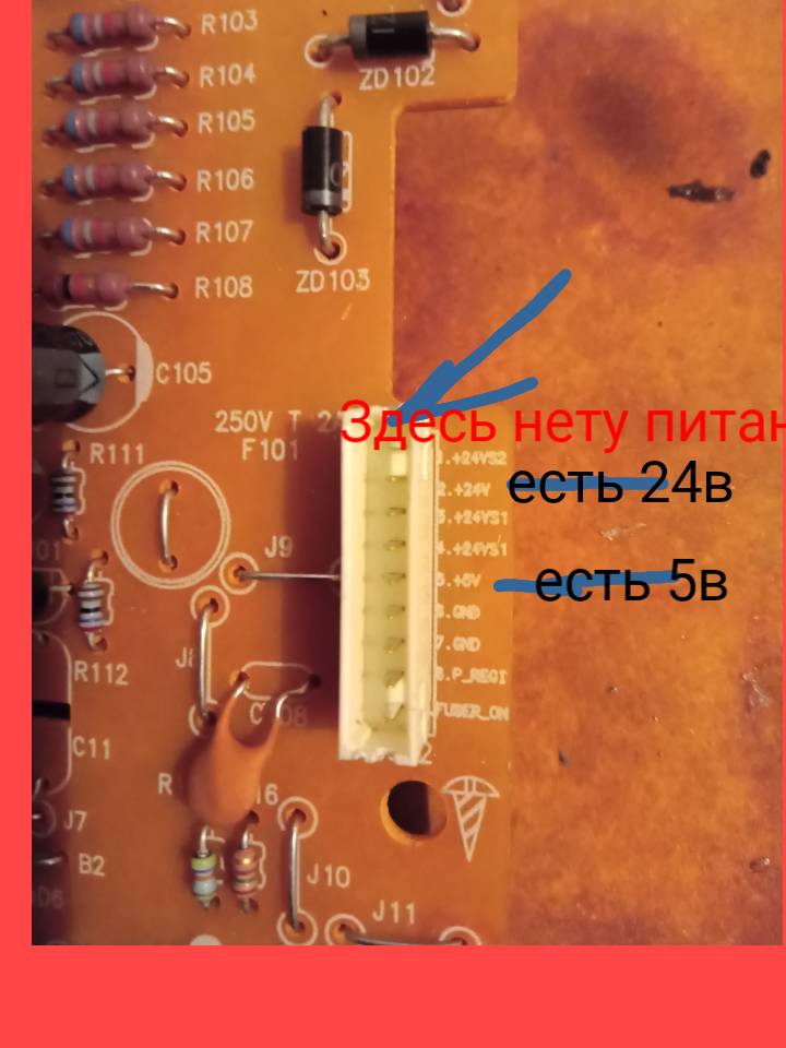

всем привет ! хочу отремонтировать принтер марка samsung ML-16-45 при запуске красная лампочка печка не работает но клиент говорит печка очень сильна грелась а сейчас холодная при включение подскажите на этот деталь как шим контролёр на вход 3 ногу vcc сколько вольт должно приходит ?FSDM0565R ещё не плнятно остольнле напряжение должно куда приходит и сколько ? https://ibb.co/ThS58mr
https://ibb.co/xhns710 к стати на желтый провод не приходит не какое напряжение на шлнйфе есть 24в на красный провод и 5в интересно а на желтый провод должно ли сто идти ?

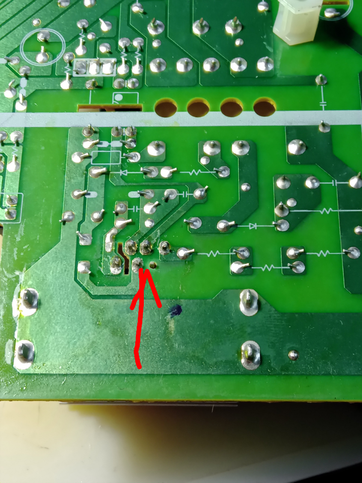

igme, а сейчас он если горит красный индикатор в режиме ожидание старта должно быть 12в теперь надо найти мне эту ногу 3 на каторую идёдллжно 12в к статти не порядку в плате вот через ногу чтоле идёт . С этой стороны ноги идут 3 и с другой стороны 3 и вот нужно найти нкжную ногу 3ногу vcc как эта зделать ? https://ltdfoto.ru/image/MrwMe7

Ну так эта...делов на три копейки...открываем даташит https://www.radioradar.net/files.html?fid=617363 открываем 3-ю страницу, смотрим Pin Cofiguration, слева направо считаем ноги подряд, один, два, три - ну вот она и есть... Да, меряйте аккуратно, на 6-й ноге, как видно, там сетевое выпрямленное напряжение присутствует, т. е. в районе 310 В улыбка

igme, нашёл по схеме но схема от другого принтера тоже samsung вот схема вызвонил эта шимка идёт как раз FSDM0565R а кандицатор там с10 35v/22 микрофорота как раз с него идет на шим 3 ногу и приходит на неё 14в эта без нагрузки а если дать нагрузку должно пойти те самые 20в правильно мне на одном форуме сказали печку капать надо похоже он целый .

а при нагрузке есть 16в на блоке как раз на желтый провод и не идёт 24в остальные есть 24в и 5в есть значит шимка исправна или нет ?

в печки капат начал нашёл термопридохрлнитель как его прозаанить не прозвонку не чего не показывает это в самой печки стоит да по датишету смотрел я про FSDM0565R ну там так и написано 14 и на вых 20в а умкня 14в/16 в может где какого не хватает напрчжение на свой принтер не нашёл схему только то что выложил выше а откуда тода 24в идёт ? https://ltdfoto.ru/image/MrReas

А, пардон, не заметил. Значит насколько я вижу по этой схеме - +24VS2 это напряжение, которое идёт не на этот разъём, а С этого разъёма, и идёт на TLP3061F. Даташит говорит, что это фото-симистор (о как!). Пока это всё, что видно из схемы. Вы попробуйте запустить печку, заменив предохранитель или закоротив, и смотрите результат. Если 24VS2 не появится (мне пока непонятно, должно ли оно быть всегда или по какому-то сигналу подаваться) - будем думать дальше.
