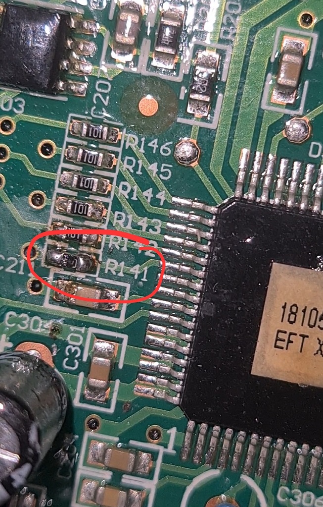

Помогите обознать микросхему в сплит системе Whirpool
Ivan40ru
Сообщение #1 От 03/04/2024 09:22 цитата
Ситуация случилась с внешним блоком инверторной сплит системы Whirpool WHI49LB. Осы своим ульем перекрыли что то на плате. После чего работает система так: включается внутренний блок, далее приходит команда на наружный (плата PCB05-463-V01/1887379,A, запускается вент. охлаждения на наружном, и через минуту останавливается, компрессор не включается. на плате горят три зел. светодиода led2, led3 и еще один скраю платы возле БП.
Что проделано: Выявлено что на выходе микросхемы (которую собственно и не могу идентифицировать) сгорел один резистор R141 на 100 ОМ, его заменил, ничего не поменялось. Далее заменил драйвер управления компрессором 6mbp15vsg060-50, тоже ничего. какие можно напряжения проверил, присутствуют, диоды прозвонил, силовые ключи и реле прозвонил, датчики внешние и защиту от перегрева компрессора тоже проверил. Микросхема, на выходе которой выгорел резистор, имеет маркировку: AYSIA GIPOWER ENGINE-C 9EM421. С этого вывода идет сигнал на драйвер 9 ногу IN (HU) Signal input for hight side U-Phase.
фото подгружу чуть позже.
