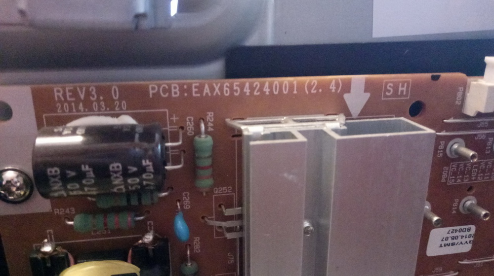

Всем доброго времени суток!
Имею телевизор LG 42LB720V (2014 года). Наработано более 11000 часов (примерно 5.5 часов в сутки).
На этот форум меня привела проблема, описанная в этой теме.
Плата блока питания и подсветки - точно такая же как и здесь в теме: EAX65424001(2.4) Rev.3.0
Месяц-полтора назад заметил, что часть верхней линейки светодиодов выключается спустя некоторое время (5-10 минут) после включения телевизора. Если пристально всматриваться, то заметны 6(шесть) более темных кружочков, в местах установки светодиодов. На фото это почти не заметно.
Снял заднюю крышку. (С полной разборкой пока не спешу). Поставил ТВ снова на подставку.
Сейчас ТВ работает в режиме "Стандартный(пользовательский)": энергосбережение "минимум", подсветка 75%. И пятно появилось. Зеленый светодиод LD701 (на плате блока питания) начинает мигать сериями по 3 раза каждые примерно 5 секунд. А до этого момента ТВ примерно 1 час работал нормально в этом режиме (статический просмотр белой заливки). Промерял напряжения на ножках, которые расположены сразу же под двумя разъемами подсветки (P803...P816). При указанных настройках напряжение между LED+ и этими штырьками было примерно 6,4в. В режиме отключения 6 светодиодов наблюдаю на ножках P812 и P816 напряжение 0,4В.
Знаю про то, что линейки светодиодов в этой модели составные - из полосок по 5 и 4 светодиодов. Но т.к. гаснут именно 6 светодиодов, то получается, что причина плохого контакта в соединителе полосок отпадает.

А что тут думать, если появилось пятно? Снимать матрицу и менять светодиоды. Желательно комплектом все. И телевизор получит вторую жизнь.

Если бы эти шесть светодиодов окончательно перегорели, то замена лент - это без вариантов.
А как понять то, что светодиоды то горят, то не горят?
Например, пару дней назад поставил на целый день видео из ю-тюба. ТВ проработал всё время без глюков подсветки.
Отключаются шесть светодиодов. Т.е. это две группы по три светодиода.
Возможна ли неисправность не в светодиодах, а в самом контроллере подсветки? В двух каналах из пятнадцати.
Может нужно еще что-то промерять, чтобы убедиться в причинах?

`alex`, явно соединения между планками. Имхо. Но как разобрать безрамочную матрицу с крючками... улыбка

Там группы по три диода. Один без двух, оставшихся на другой планке, светить не будет...

Чего тебя смущает? Продублируй все соединения между планками и дело с концом...

Вот что. Прозвонил штырьки на плате с пинами в разъеме. Соответствие между ними такое как показано на фото.
Во время угасания светодиодов отсутствует напряжение как раз на двух крайних каналах. Т.е. гаснут ШЕСТЬ светодиодов (два канала по три). Из этого заключаю, что соединение внутри планки - нормальное.
Вот и боюсь, что разборка "до основания" может не дать желаемого эффекта.
ДОБАВЛЕНО 26/01/2020 19:34
Возможно, что проблема может быть в самом блоке подсветки.
Что-то где-то перегревается и отключаются проблемные каналы.
Из чего "этого"? Тебе уже и картинку планок показали, и объяснили, как и что происходит. Впрочем, как знаешь.

Напряжение пропадает на двух (!) крайних выходах #13 и #14 белого разъема. Это соответствует отключению двух групп светодиодов ( 6 шт.) в левой стороне экрана. Как этот факт может согласоваться с обрывом между половинками планок?
Сейчас ТВ уже почти 2 часа работает без отключения подсветки. В режиме "минимум энергосбережения" и "уровень подсветки 75%". Напряжение на всех 15 каналах - до 6,4В.

От двух групп по три оторвать пять, столько останется? Один? Он без двух, оставшихся на оторванной планке светиться не будет, он с ними (двумя оставшимися на оторванной планке) последовательно включен. Вот и не светятся шесть. Так понятно?

Понимаю, что в каждую ленту заходит 4 провода: один общий и три канальных.
Но... как потом каждый канал "доходит" к своей группе светодиодов... тут я не совсем...

Просто поверь тому, кто видел и сталкивался с таким дефектом.
