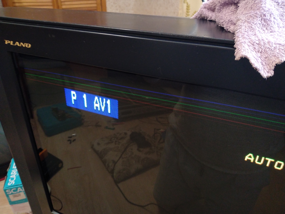

Samsung CS-21A0WTQ цветные полоски на холодную
Cherbet
Сообщения: 13
Сообщение #1 От 12/12/2022 10:02 цитата
Доброе время суток, прикупил себе Samsung CS-21A0WTQ, с одной неприятной особенностью, а именно цветные полоски на холодную вверху экрана, которые в течении 1-2 минут плавно уплывают наверх за границы экрана, в остальном все отлично, телевизор не вскрывался, сделал чистку, на одном из дросселей отпал магнит, болячка, потому приклеил обратно, пропаял тюльпаны спереди, кольцевые трещины и мало припоя. Грешу на электролит в кадровой. Какие ваши предложения чтобы долго не искать виновника? Картинка приложена.
Полоски
 Размер файла:  642.55 КБ
 Просмотрено:  155 раз(а)
Cherbet
Сообщения: 13
Сообщение #2 От 13/12/2022 09:24 цитата
Эта тема на этом форуме на обсосана, но на drive2 очень, C304 виновник близ кадровой, на многих самсунговских шасси, я удивился что C304 на KS7A так же C304 и на KS2A. Так что заменил и теперь полос нет. У старого кондера 66 ОМ ESR и 11 проц. утечки, емкость вместо 100 стала 66, полетел в помойку.
