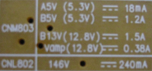

Проблему решил, Б.П. доработал. Токовый датчик выполнен не так, как в ранее описанных моделях, но разобрался.подшучивать, дразнить
Теперича на подсветку ток ограничил 150 мА вместо 240 мА паспортных. подмигивание

Источник питания.BN44-00604b на подсветки завышено напряжения 217в. Подскажите, куда рыть.

Сообщение #26 От 07/04/2026 17:50 цитата
andriknik писал:
217в - это видимо без нагрузки.
andriknik
Сообщения: 62
Сообщение #27 От 07/04/2026 18:38 цитата
Да без нагрузки. Телика нет, а чем нагрузить?

5 планок по 9 светодиодов трёхвольтовых. Все последовательно.

Сообщение #30 От 08/04/2026 09:05 цитата
5 по 9 3в. это 135в. У меня 217в. на плате. Отыскал другие (LG) 4 по 8 6в.это 178в. Подключил, подсветка. загорается и тухнет. По картинке 146в.

Сообщение #31 От 08/04/2026 10:08 цитата
andriknik писал:
4 х 8 = 32
32 х 6 = 192
Калькулятор сломался ? )))
andriknik писал:
5 по 9 3в. это 135в
45 х 3,3 V = 148 V
ДОБАВЛЕНО 08/04/2026 11:13
andriknik писал:
Зашунтируй одну планку. Получится 3 планки по 8 лэдов шестивольтовых.
3 х 8 = 24 х 6 = 144 V

Сообщение #32 От 08/04/2026 12:32 цитата
Не сломался. Подключаю китайский прибор, он подает 178 в

Сообщение #33 От 08/04/2026 17:07 цитата
Померить не получается, подсветка мыргает и напруга.

Сообщение #34 От 08/04/2026 17:33 цитата
andriknik писал:
подсветка мыргает
Нагрузка какая???
3 х 8 = 24 х 6 = 144 V ???
