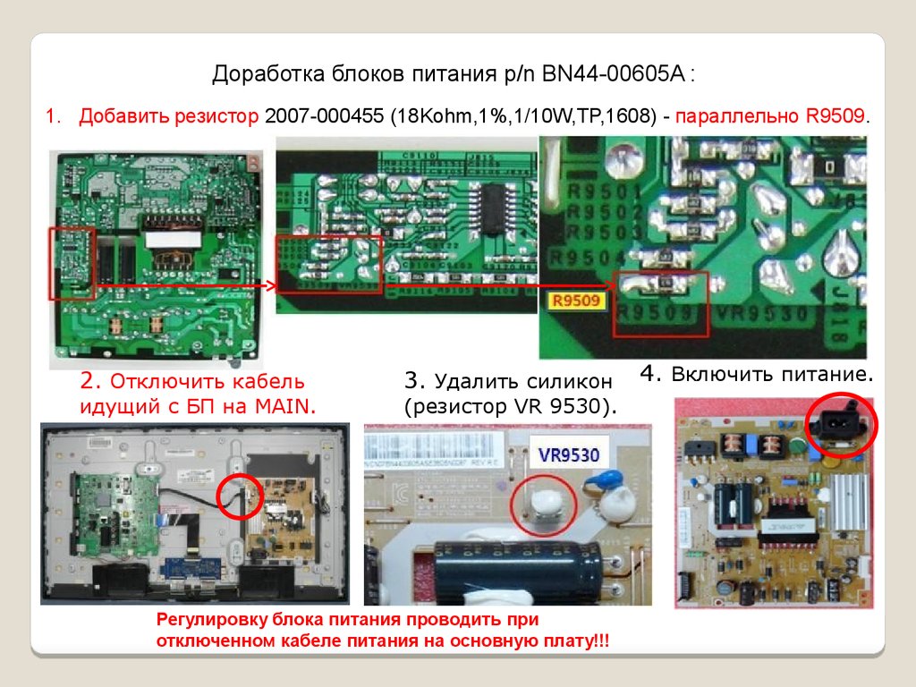

Имеем блок питания BN44-00604B, на светодиодные линейки подается 117 Вольт 280 мА.
Подскажите, какой резистор там является датчиком тока ШИМ инвертора LED?
И какую там доработку можно сделать с целью снижения тока через LED?
Переменного резистора снижения тока как в БП 00605 здесь нет.

Сообщение #7 От 14/06/2016 09:56 цитата
SASHATOD, мой хороший, я это уже давно изучил.
И BN44-00605 переделывал пачками.
Но здесь не хочется экспериментировать - нет ни времени, ни желания.

Сообщение #9 От 14/06/2016 10:06 цитата
SASHATOD, ты представляешь (бля)- по 2-3 в неделю. голливудская улыбка
Но это BN44-00605A и ему подобные.
А вот BN44-00604 принесли впервые.
Нашел 2-ваттник 5,6 ома по монтажу, вроде как оно. Но стремно на чужом телеке эксперименты проводить.
Хотелось бы убедиться, поэтому номер резистора не говорю. подмигивание
И есть подозрение, что BN44-00604 идет УЖЕ ДОРАБОТАННЫЙ!
