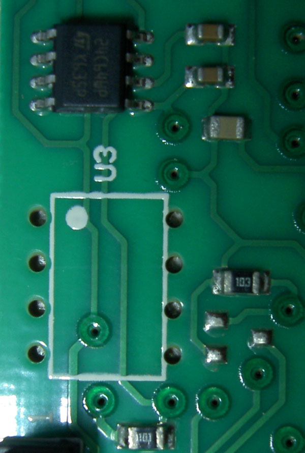

Сообщение #49 От 10/09/2009 17:38 цитата
Снял я этот блок управления на наклейке
CODE: 215009096.03 SW: Micro Ver 8.66.0 S/N: 611210173 RoHs
Машина заработала после смены прошивки. Программировал программатором Willem используя программу WinPic800,
микросхема 24c64 в smd корпусе.

Всё закончим. Больше ответы и советы не присылать. С машинами имел дело первый раз. С устройством СМА немного разобрался без схем.
ДОБАВЛЕНО 10/09/2009 20:13
Пользователю с ником eeprom мое почтение
