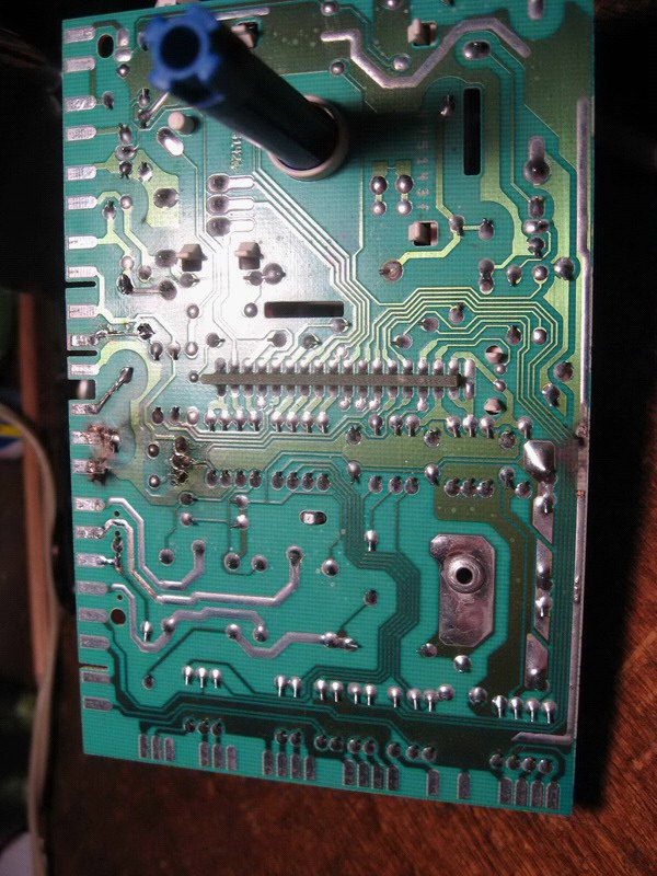

После года работы машини выгорел семистор в блоке управления (EIDSC11 7051), а так же часть дорожек, которые находятся в цепи семистора. После восстанорвления дорожек и замены семистора машина проработала 2 месяца и поломка повторилась.
С чем может быть связана причина поломки?

__Phantom__ писал:
и замены семистора
Чем он управляет, там и причина. (возможно пена или вода попадает на этот узел)

__Phantom__, Судя по фото процу , скорее всего, досталось хорошо... А симистор
SergeyNZ писал:
