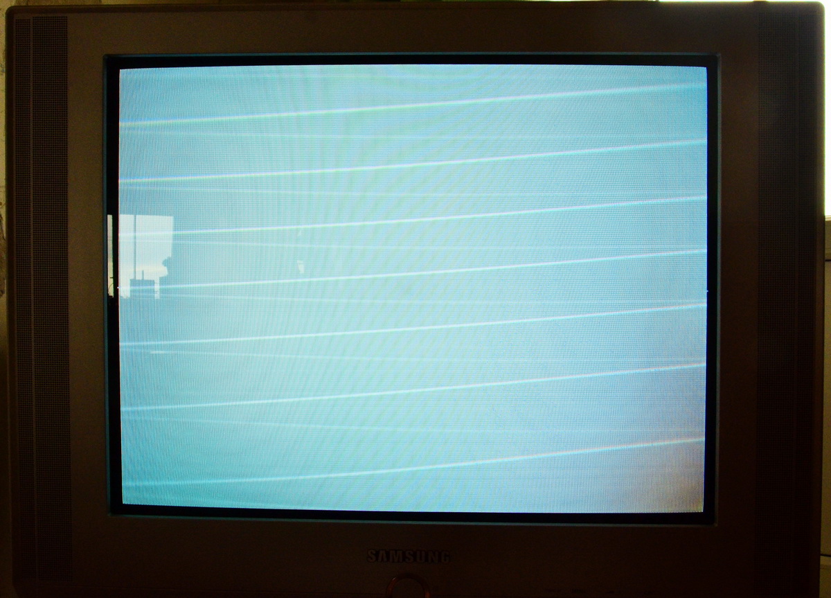

Сообщение #44 От 22/01/2011 11:18 цитата
Samsung cs-21z50zqq бегут кадры (РЕШЕНО)
шасси S16C
Main - AA41-01176C
UOC - TDA12025PQ/N1F80 (T-NARPEU-1710 08/03/21 S16C)
Memory - AT24C16A
SMPS - STR-W6750F
TR Chopper - 428135-TC AA26-00228D
SAW - AF389A19M & MIF389A1M
Vertical - LA78141 (LA78045)
Sound - TDA7297SA
Tuner - TDQ-6L/125S AA40-10007A
Tube - A51KQJ63X02 or A51QGV991X301
FBT - AA26-00293A BSC28-5307 LTC-307
HOT - TT2222 (ST2001HI)
RGB Amp.- TDA6109JF or TDA6107AJF/N1
Проблема в том, что кадры бегут только по двум каналам на белом фоне, но на AV всё норм и по остальным каналам при таких же условиях кадры не срывает. Может у кого-нибудь есть мысли на этот счёт может дело в эфирке?
решение проблемы

КУЛИБИН 4242, Дело в антенне.
КУЛИБИН 4242
Сообщение #48 От 22/01/2011 18:14 цитата

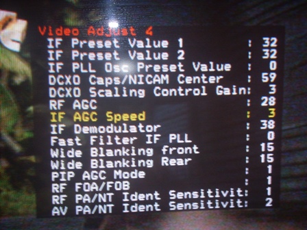

Всем спасибо, нашел причину в сервисном меню был занижен параметр AGC

КУЛИБИН 4242, можно и вернуть... Опиши подробно, сколько было, сколько выставил, если есть фото "окна" - тоже давай...

Поиск результатов не дал кроме того, что пропаять кондёры . Вчера весь день искал ,сегодня весь день сидел в сервисном меню, методом тыка менял пороги значений ,параллельно искал перевод некоторых настроек. узнал что AGC это АРУ стояло на еденице, я поставил на максимум ,на тройку.

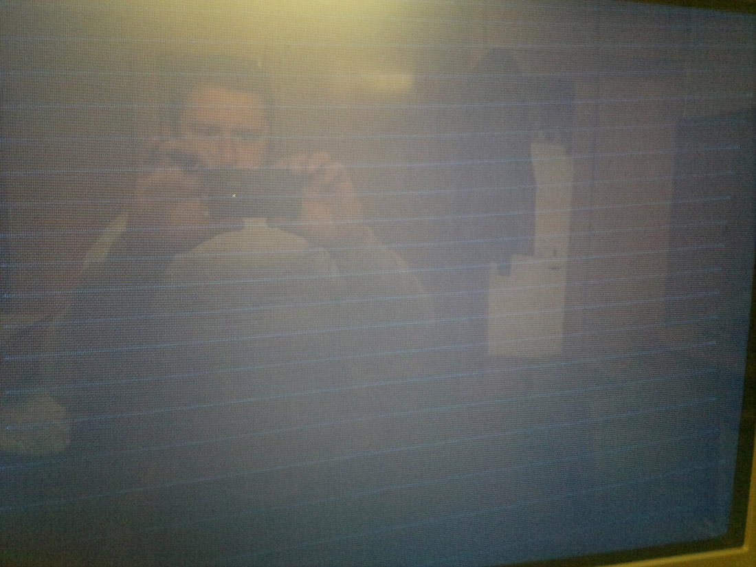

Сообщение #55 От 30/05/2011 17:36 цитата
SAMSUNG CS-21Z57ZQQ - нет изображения
ПРОШИВАЕТСЯ ЛИ ПАМЯТЬ Memory - AT24C16A САМОСТОЯТЕЛЬНО НА ДАННОЙ МОДЕЛИ?
У МЕНЯ ЭКРАН ЗАСВЕЧЕН РОЗОВЫМ И НА ЭКРАНЕ ЛОХ,
НАПРЯЖЕНИЯ ПИТАНИЯ ПРОВЕРЯЛ 3,3В 5В И ТД, ЗАМЕНИЛ ПАМЯТЬ ПРАВДА ПОСТАВИЛ НЕ С БУКВОЙ А а 24С16WP
СОСТАВ ШАССИ:
Main - AA41-01176C
Memory - AT24C16A
SMPS - STR-W6750F
Sound - TDA7297SA
Пульт: - AA59-00401B
Код МАКа - 1177, 1228

Сообщение #56 От 30/05/2011 17:50 цитата
А кинескоп проверял?
Маршалл
Сообщения: 69
Маршалл
Сообщение #57 От 30/05/2011 18:12 цитата
проверял кинескоп в норме
