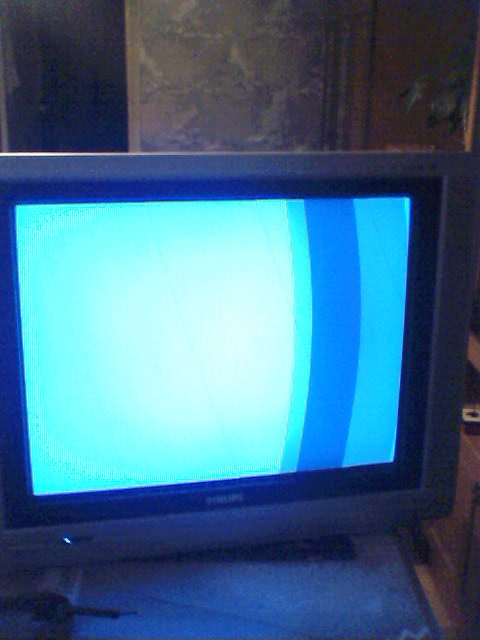

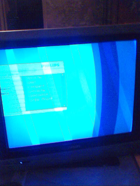

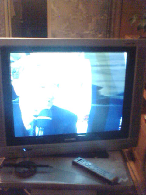

Philips 29PT9521 шасси L06.1E AA,
телевизор у клиента на дому, состав ТВ только по схеме (пристегнута) внешние признаки следующие: ТВ работает без ухода в защиту,изображение сдвинуто влево на 15-20см, справа видна небольшая бочка. Также сквозь изображение "нормальных" (если можно так сказать) размеров просматривается "полный растянутый заворот" (перевернуто на 180 градусов) всего изображения. Фото плохенькие, но они лучше слов.ТМС 5402 сильно греется, сопротивление первичной обмотки = 1 ом (какое оно должно быть у него?)
В анамнезе год назад со слов хозяина замена ТДКСа какой сейчас стоит не видно из-за радиатора
до отключения электричества успел замерить +В=140в, с ТДКС на ВУ +220в, +12в и на этом пришлось закончить.
Судьба дала шанс испросить у вас совета - такой неисправности я не видел!
