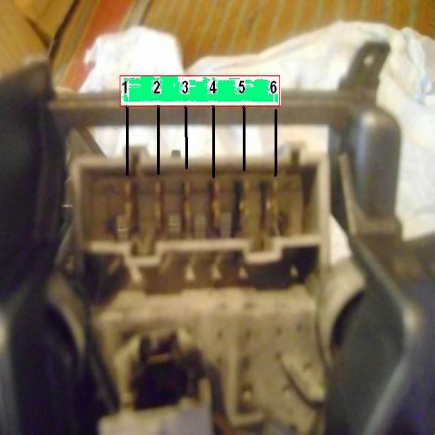

Тогда вы мне можете сказать на какие из 6 выходов можно 220 подать что-бы движокрутился см. рисунок

Прозвони выводы. Два из них таходатчик (сопротивление выше) их не ститаем Остальные две пары соединяем последовательно и через ЛАТР в 220
вот этого я не понимаю мне бы знать к каким 2 выходам подкл. что-бы щетки притерлись я их проверял они в 2-х местах чуть-чуть прилегают

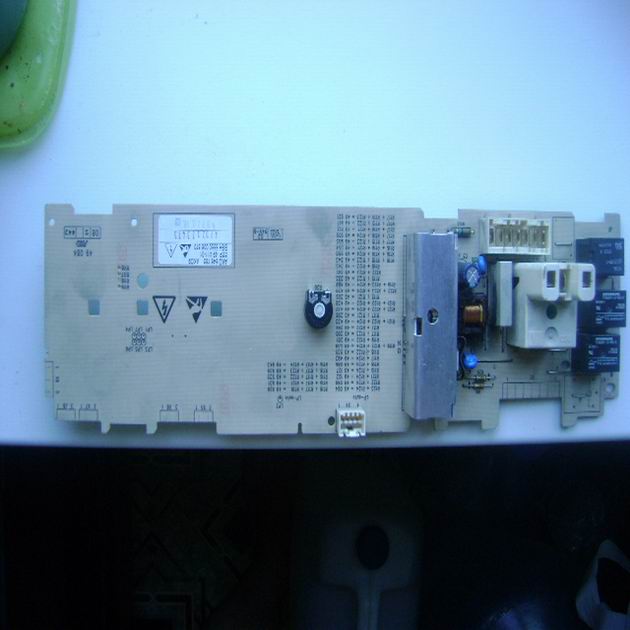

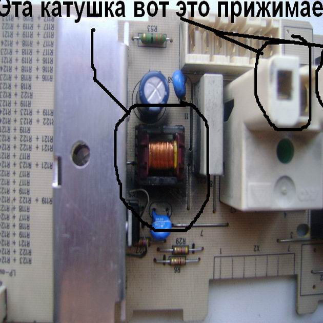

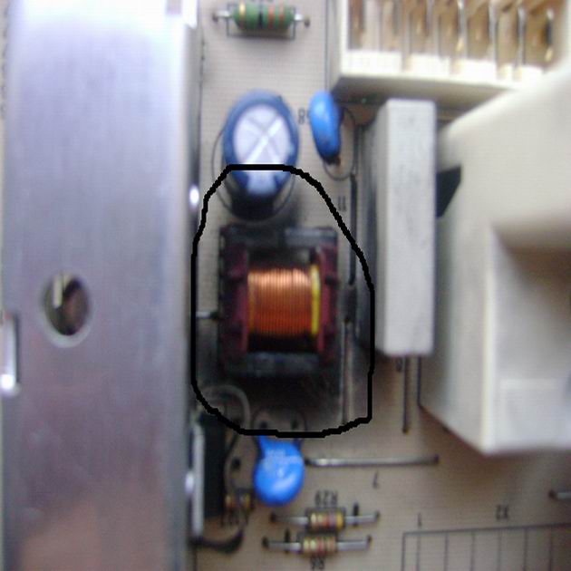

Вот эта хрень перегорела наверное в ней все дело потомучто у меня движок вроде крутить начал нормально, но иногда в режиме стирки вкл. и на всех обаротах херачит, а иногда молчит. Что это за катушка такая? Кто знает как называеться?

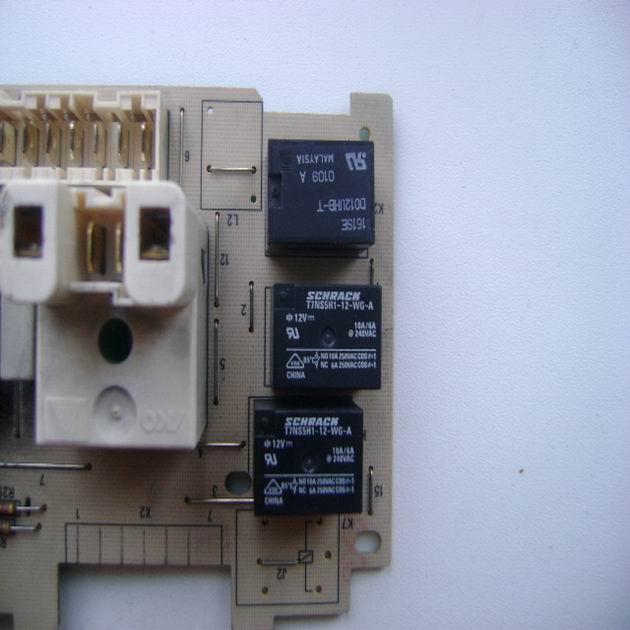

вот еще фото

С чего ты решил что сгорело? Эта "хрень", как ты называешь - транс ИБП, если бы он сгорел - машина не включалась бы совсем. Тебе уже давали совет - не лезь в машину, вызови мастера. Это не та техника, которую можно отремонтировать молотком и зубилом

шайтан писал:
А тогда почему нагар там, я не говорю что сгорел полностью просто может сильно грееться и это влияет.
