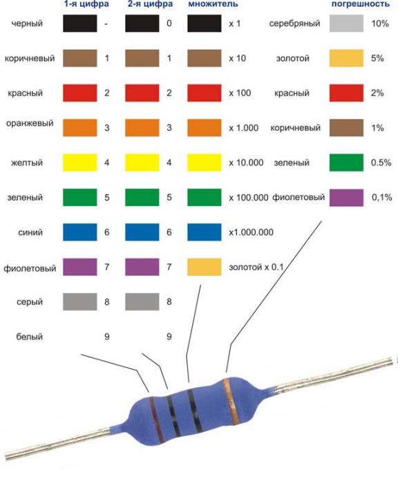

А вот R54 какой, что то не могу цвета разобрать на фото
шайтан
Виртуоз болгарки
Виртуоз болгарки
Сообщения: 5917
шайтан
Сообщение #4 От 18/03/2010 13:54 цитата
Тестер показывает 1,8 кОм
ЕвроМастер
Сообщения: 72
ЕвроМастер
Сообщение #5 От 18/03/2010 13:58 цитата
R55 = R76 = 41 Ом, R53 = R27 = 100 Ом, R54 = 1,8 кОм получается так =)))
шайтан
Виртуоз болгарки
Виртуоз болгарки
Сообщения: 5917
шайтан
Сообщение #6 От 18/03/2010 14:03 цитата
R55=R76=49 Oм
ЕвроМастер
Сообщения: 72
ЕвроМастер
Сообщение #7 От 18/03/2010 14:11 цитата
Чет о не получается 49 Ом, по маркировке. желт = 4 кор = 1 (фиол = 7) черн = х1 золот = 5%
ДОБАВЛЕНО 18 Март 2010, 15:12
либо 41 либо 47
  rezyst_oznak.jpg  36.37 КБ  Скачано: 1092 раз(а)

Сообщение #8 От 18/03/2010 14:18 цитата
По таблице 47 Ом
ЕвроМастер
Сообщения: 72
ЕвроМастер
Сообщение #9 От 18/03/2010 14:21 цитата
шайтан, а R54 по таблице тоже 1.8 кОм получается ?

Сообщение #10 От 18/03/2010 14:28 цитата
Если по таблице R 54 - кор, кор, чер, зол, кор = 11 Ом, но не может же тестер настолько ошибаться?
