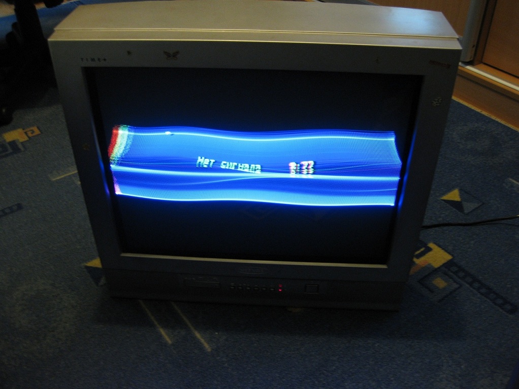

Серёга26 писал:
Сломался телевизор Витязь 54CTV 730-3 FLAT c шасси МШ-73.
звуковое сопровождение в норме, а растр искажён: уменьшен снизу и сверху, имеет волнообразные искривления по строкам, в верхней части- трапецеобразность, а ещё не понятно- то ли линии обратного хода, или иное искажение. Откуда начать поиск, по какому алгоритму?

Фото изображения прилагаю.

Фото шасси, копия
Изображение дефект
 Размер файла:  206.6 КБ
 Просмотрено:  454 раз(а)

Сообщение #45 От 09/09/2015 22:57 цитата
= может я ошибаюсь=
Чё ты в дебри лезешь, да еще стока букафф. Дефектуй ОСку.

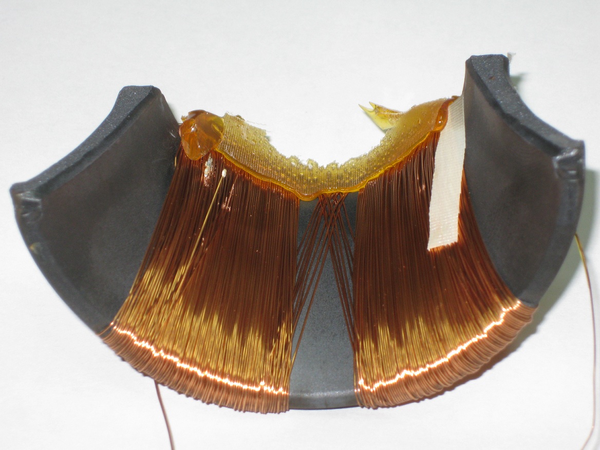

Сообщение #46 От 10/09/2015 00:51 цитата
serega-64
Спасибо за направление. Похоже на отклоняющую систему и вправду. подмигивание
Действительно, СР сопротивление 3,4 Ом, КК 23,5 Ом. То то у меня головная боль от небольшого стрекотания у кинескопа. смех А я как то и не придавался этому значению.

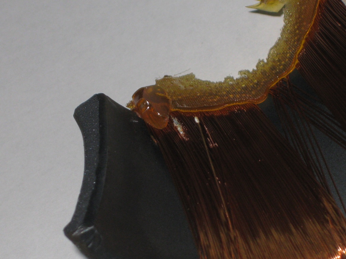

Ну что ж, победил. браво! Нижняя оказалась. Итого сопротивление КК должно быть 13 Ом. Даже корректировать в сервисе и крутилками ни чего не пришлось. Геометрия, цвет, всё чётко!
50pin ровно 8В. Пускай работает тихо и мирно.
Фото катушки прилагаю. Вот как так? Вроде бы и лак, вроде бы и сухо, а тут такое дело.
Всем спасибо! и удачи.
п.с. топикстартер дерзай, не торопись, всё получиться. Отредактируй шапку нормально, иначе инфо пропадёт, мало ли кому потребуется. улыбка
Общий вид
 Размер файла:  257.02 КБ
 Просмотрено:  389 раз(а)
Близко, обрыв обмотки
 Размер файла:  230.14 КБ
 Просмотрено:  388 раз(а)
