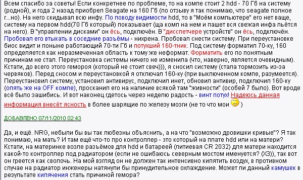

Запустил комп из ждущего режима. Раньше было всё нормуль. А в тот момент дольше обычного грузилась система. После загрузки система не видит жёсткий. Диспетчер устройств его видит, типа арбайтает нормуль. Что делать, нужна инфа с жецкого((((((( Какими софтами можно гарантированно реанимировать информацию с потухшего HDD? Именуется Seagate Barracuda 7200.10 160 Gb.

Скузи за долгое молчание! Долго не был здесь. Всем спасибо за советы! Если конкретнее по проблеме, то на компе стоит 2 жоцких - 70 гектар на систему (родной), и года 2 назад приобрел Seagate на 160 гектар (по отзыву я так понимаю, что seagate полное г...но). На него скидывал всю инфу. По поводу видимости дисочега, то в "Моём компьютере" его нет ваще, систему на первом hdd(70 Гб который) показывает (ща комп на нем и пашет вся свежая инфа льётся на него). В "управлении дисками" он ёсь, подключён. В "дисспетчере устройств" он ёсь, подключён. Пробовал его втыкать в соседние разъёмы - нихрена. Пробовал снести систему. При переустановке биолог видит и поныне работающий 70-ти гектарный и потухший 160-тник. Под систему форматил 70-ку, 160 определяется как неразмеченная область к тому же неформат. Форматить его по понятным причинам не стал. Переустановка системы ничего не изменила (что, наверно, является очевидным). Кстати, до всего этого гемороя (который не стоит свеч))), я сносил систему (стала тормозить из-за червяков). Перед сносом и переустановкой я отключал 160-ку (при выключенном компе, разумеется). Переустановил систему, установил антивирус, подключил инет, обновил антивир, подключил 160-ку (опять же на OFF компе), просканил его на наличие всякой там "живности" (особей 7 было). Вот вроде всё было зашибись. И вот наконец гдетось через неделю радость - винт потух! Надеюсь данная информация внесёт ясность в более шарящие по железу мозги (не то что мои смех )
