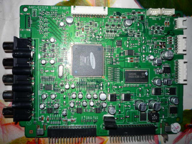

Сообщение #23 От 16/10/2011 13:46 цитата
Куплю плату коммутации и управления AA41-0131A S66A F-BOX для SAMSUNG CS29Z58HYQ ш.S66A Решено.
Vikont
Сообщения: 1799
Vikont
Сообщение #24 От 16/10/2011 14:05 цитата
fortran, есть в наличии,смотри личку.Только правильное её название АА95-03519В - надписть на белом стикере. улыбка

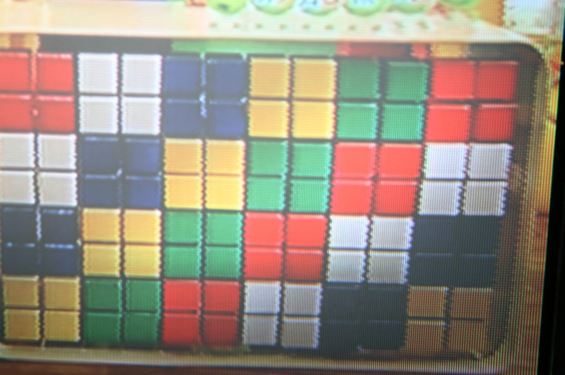

SAMSUNG CS-29Z58HYQ шасси S66A Искажение изабражения
Помогите! Изображение искажается слабозаметными горизонтальными полосами.Края у полос зубчатые как у пилы. Также пропадает звук, после полного обесточивания появляется снова.

Вместо того чтобы глумиться дали бы дельный совет! Добавил упс! на плате F-BOX. И вся проблема решилась! Спасибо одному из модераторов (gilan)
