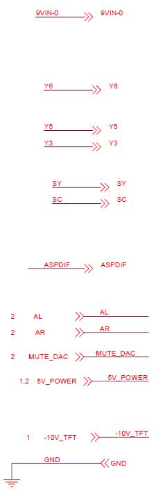

Как то очень давно читал статейку как один чел подключил монитор от DVD проигрователя к DVD магнитоле, тоесть сигнал шел из магнитолы на этот монитор! Вот я тоже хочу так заморочится, имея DVD магнитолу JVC KD-AVX1 и портативный DVD проигрыватель ELENBERG LD715 , как из этого dvd проигрывателя снять монитор(это не проблема) найти входы под видео и подключить к ним магнитолу?? Входов в нем нету , есть только выходы на еще один манитор. Фото монитора

вот все схемы к нему ! только помогите пожалуйста
  ELENBERG DVP-705 (LD-715).pdf  2.79 МБ  Скачано: 2114 раз(а)
kreativ
Сообщения: 10
Сообщение #9 От 16/02/2009 18:17 цитата
ну смотри... по логике, если мы посмотрим на схему
за входящий сигнал отвечает VIN-0 и VIN-1 (R32 на плате), но так же мы видим контакты SY и SC, что на сколько я понимаю синхронизация... тут сложно достаточно...
но не исключено что тебе (что гораздо проще) входной сигнал надо искать в этих проводах...
сложно не глядя на девайс что-то сказать пользуясь только принципиальной схемой...
мож у нас тут есть радиоэлектронщики)))))
ВЕРНО ЛИ ЭТО???
  post-4612-1234791393.jpg  12.57 КБ  Скачано: 5081 раз(а)
kreativ
Сообщения: 10
Сообщение #10 От 16/02/2009 20:45 цитата
подсоединил к желтому проводу(тот что на втором фото) видео выход от магнитолы, появилось изображение но черно белое! ПОЧЕМУ???

Сообщение #12 От 17/02/2009 14:06 цитата
может виде делится на несколько сигналов яркость и цветность как s video
или уровни сигналов другие
но скорее всего надо ещё какие сигналы 1 провода видео мало
ps смотри не спали смех такими экспериментами
v0f41k
Сообщения: 57
Сообщение #13 От 04/05/2009 13:41 цитата
Через один от жёлтого идёт сигнал цветности разделение как в s-video, уровни я осцилом не мерял.
какой выход на магнитоле? Если простой композит нагугли схему подключения к s-video к видяхе с кондёром 470пф
