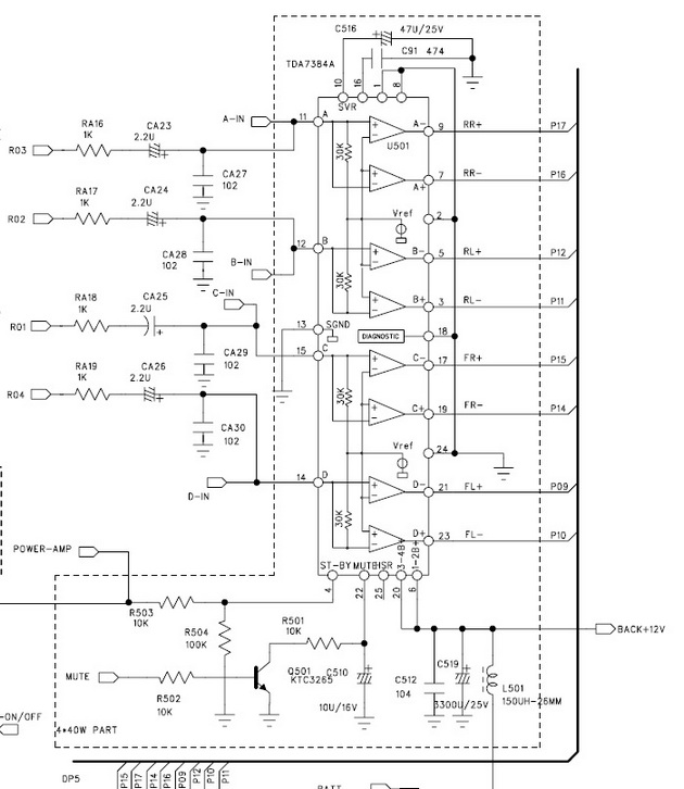

Ultimat, я не занимаюсь химией бяка - и тебе не советую! Ищи свои 5V на 22 ноге! Взял тестер и пошёл по ней - что сложного-то? подмигивание

Ultimat
Сообщения: 25
Сообщение #23 От 09/11/2010 09:25 цитата
на резистере который перед ним тоже нет напруги, резистор целый соответствует 10 k как на схеме. может транзистор сгорел который перед резистором, только как бы это проверить
kolya-zerber49
Сообщения: 771

Какой транзистор стоит? p-n-p, n-p-n, полевой, составной, цифровой? Почему не пишешь сразу? Транзисторы знаешь как проверяют тестером? голливудская улыбка
Ultimat
Сообщения: 25
Сообщение #25 От 09/11/2010 09:44 цитата
транзистор согласно схеме KTC3265 биполярный наверное, n-p-n типа и тестер у меня есть на нем значит есть 8 отверстий для транзисторов это только как туда трагзистор пихать это для режим hFE .
ДОБАВЛЕНО 09/11/2010 10:57
я по этому транзистору нашел в интернете Hfe вот это 100MIN, и где у него какие концы показано, дак мне его выпаивать и проводки припаять что бы в прибор засунуть или можно проводки подлинее в тестер воткнуть а потом уже непосредственно на плате проверять не выпаивая транзистара.
kolya-zerber49
Сообщения: 771
kolya-zerber49
Сообщение #26 От 09/11/2010 10:27 цитата
Проверяй не выпаивая! На базе твоего КТС3265 есть 5 V?
Ultimat
Сообщения: 25
Сообщение #27 От 09/11/2010 10:40 цитата
на базе 0в а если включить функцию mute то 0.6в перед базой стоит еще один резистор тоже 10k (проверил тестером соответствует)на него подается напряжение 3,8в при включенной функции муте, а при выключено напряжение пропадает.

Вот схема для наглядности
  схема.jpg  95.85 КБ  Скачано: 655 раз(а)

Сообщение #29 От 09/11/2010 19:27 цитата
Проверяй Q501 и C510 (заменой). MUTE откуда вываливается? С проца или еще какого транзистора?
Ultimat
Сообщения: 25
Сообщение #30 От 09/11/2010 23:32 цитата
дак MUTE целое есть же 3,8в на R502 при включенной функции муте, а при выключено напряжение пропадает. Q501 первый как проверить выпаивать или нет? и как кондер проверить C510 ?

Ultimat,
Выпаивай.
Другим поменяй.

Сообщение #32 От 10/11/2010 08:31 цитата
C510 на плате находиться СS 4.7 это я понимаю 4.7 мкФ, а на схеме совсем другое 10u это мне какой вместо него припаять на 10 мкФ пойдет?

Сообщение #33 От 10/11/2010 10:13 цитата
10 мкФ х 16 V классно!
Полярность не перепутай мастер. подмигивание

припаял я C510 10 мкФ теперь даже напряжение до 2.5 в поднялось на выходах на колонки. MUTE я посмотрел оно с транзистора идет.
