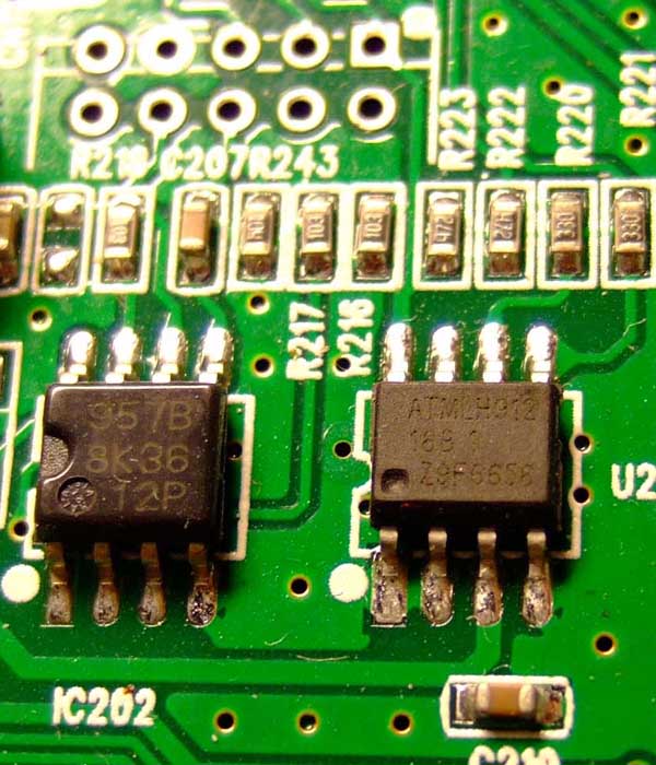

Пожалуйста, помогите опознать две микросхемы:
Обе в корпусе SO8:
Фото тут и в приложении.
Маркировка:
1-й:
957B
8K-36
12P
2-я:
ATMLH912
16B ?
Z9F6656
Предполагаю, что память.
Стоит в окружении m3030rfcpgp
Стоит на материнке DVD 2DIN магнитолы китайской A&V DA-971.
Поиск в гугле ничего не дал.

Сообщение #2 От 19/02/2011 01:48 цитата
http://www.alldatasheet.com/datasheet-pdf/pdf/247174/RENESAS/RNA51957BFPH0.html
это левая из них
ДОБАВЛЕНО 19/02/2011 02:53
вторая похоже память типа 24с02

Сообщение #3 От 19/02/2011 01:55 цитата
ATMLH912 это атмеловский контроллер IC2IC., в внутри прошивка.

Сообщение #4 От 19/02/2011 02:09 цитата
не думаю,что в таке барахло китайцы продукцию атмела засунут(кторая не дешовая отнюдь)просто пихнуть её в программатор и прочитать как 24 серию

Сообщение #5 От 19/02/2011 02:16 цитата
n max, нихренасе барахло...http://www.autotechmarket.com/product/av-da-970-gps_ln/
телики млин дешевле стоят и в теликах она стоит,..

Сообщение #6 От 19/02/2011 02:24 цитата
просто никогда не видел продукцию атмела в китайской технике,они обычно свои процы изобретают(разве,что в боксах типа уфс)или сдирают под саими названиями,а на 24 памяти каких только маркировок не встречал,хотя если производство официальное и за дешевизной не гоняться,то с дуру могут и поставить

Сообщение #7 От 19/02/2011 02:25 цитата
Я тут нашёл, http://www.d43d.ru/forums/index.php?app=gallery&module=images&section=viewimage&img=848 как понять в них прошивка хранится?

Сообщение #8 От 19/02/2011 03:04 цитата
n max, да, 24 серия.... http://www.atmel.com/dyn/products/product_docs.asp?category_id=162&family_id=647&subfamily_id=724&part_id=3989
все что я смог выудить с инета это -
"Цифры после ATMLH , типа 805,903, 732 указывают на год и неделю выпуска," а дальше если сопоставить информацию с применением аналогичной микрухи и в тюнерах и в теликах и с атмелом, то ссылка выше.
р.с: вопрос остается: если менять ее на 24 серию, где брать еепром под магнитолу.?
..хм,... вот тут и приплыли,.
(отдать и не заморачиватся - имхо.)

Сообщение #9 От 19/02/2011 07:06 цитата
n max писал:
24с16

voffka писал:
Имеешь ввиду прошивку? Если оная стоит в секции ДВД,то шить там нечего.Если в секции ТВ(кстати магнитола с ТВ? с Ж/К дисплеем?) То как првило вся эта бл...отина собрана по одному принципу(Мистери,Хундай,Пионер) т.е обозвать могут по разному

Сообщение #10 От 19/02/2011 16:50 цитата
Магнитола с ТВ и с ЖКИ. Эта память стоит на материнке, предполагаю, там ПО для m3030rfcpg , который управляет материнкой , модуль DVD отдельно на Sunplus с своей прошивкой.
