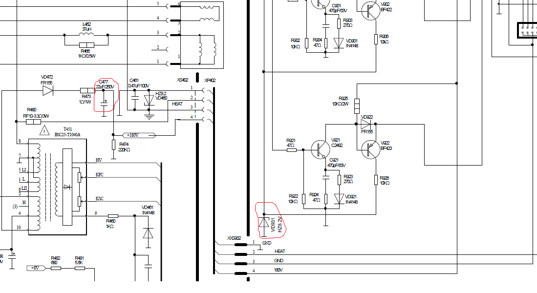

Patriot КМ-1422 шасси: JM-2118P - молоко и линии ОХ (Решено)
Состав : процессор-TDA9341PS/N3/A/1999 , память -AT24C08A , кадровая развёртка -LA78040 , ТДКС BSC25-N1040A . Ребята прошу помощи. Признаюсь сразу в ремонте не профи высокого уровня. Первые симптомы: мутная зелень с линиями ОХ. Заменил транзисторы синего и красного ВУ ( на этих катодах было больше 150 вольт, сейчас на всех трёх по 90 ) но молоко осталось и ЛОХ тоже. Цвета конечно же восстановились; смотрел по ГИСу. Питание ВУ - 180 В, опорное напряжение 8,5 В, на регулировку яркости реакции нет. Не могу найти сервис мануал на русском для проца TDA9341PS/N3/A/1999 с осциллограммами чтобы убедиться здох проц или причина в его обвязке.

Знал бы ты хоть что-то про Uву, пульсации и ОТЛ ..... голливудская улыбка
брукбонд
Сообщения: 41
брукбонд
Сообщение #54 От 08/07/2012 11:34 цитата
ILYA, в каждого человека просто , напросто своя манера общения( к критике в мою сторону отношусь нормально но если она уместна и в пределах дозволенного ) . KRAB, Вы наверное имели ввиду электролит С477 который должен иметь хороший электрический импеданс , чтобы сглаживать пульсацию исходящую от ТДКСа по питанию ВУ . Но тогда Uву будет меньше 180 В . Завтра ESR его посмотрю .

Надо еще посмотреть цепь от 9-й ножки т-ра. R460 и далее.

Мужики кинескопу хана . Ток катодов нулевой . Затем измерял сопротивление катод-молулятор при включеном накале ( использовал отдельный трансформатор ) , получается от 300 до 500 кОм . Да , вот это я ЛОХонулся . замешательство Спасибо всем за помощь .
