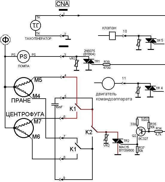

Сообщение #18 От 18/11/2010 22:21 цитата
Ardo Maria 1001X по схеме имеет много общего с WD 1200 X, управление двигателями, как в схеме
ДОБАВЛЕНО 18/11/2010 23:22
Вот и я освоил ремонт СМА,- спасибо форуму
  DMPAуправ двигателями.jpg  45.44 КБ  Скачано: 1546 раз(а)

Сообщение #19 От 18/11/2010 22:53 цитата
garikello писал:
Быстро ты, за три дня управился,а я -15 й год осваиваю. гы-гы
