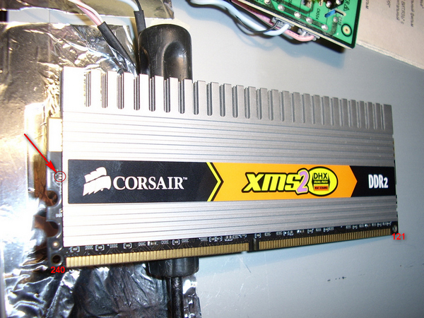

Память CM2X2048-6400C5DHX, сбит элемент. dell LES
actodc
Сообщения: 23
Сообщение #1 От 03/06/2011 22:09 цитата
На фото стрелкой…

Сообщение #2 От 03/06/2011 22:15 цитата
http://photos.streamphoto.ru/0/6/1/ef252f340f7bc25c3a5430b48cf30160.jpg
actodc
Сообщения: 23
Сообщение #3 От 03/06/2011 22:37 цитата
Да блин не похоже , что бы с другой стороны было тоже самое… Память такая есть, точно уверены?
m.ix
Master Mixa
Сообщения: 1972+
m.ix
Сообщение #4 От 03/06/2011 22:56 цитата
http://photos.streamphoto.ru/1/9/5/b6e85ff3989d55371d8232eaee90e591.jpg
http://photos.streamphoto.ru/1/8/0/c2297601539db2cb26756bd54baf8081.jpg
http://photos.streamphoto.ru/3/4/d/7ebd8270f42b1457bc9585a8f074dd43.jpg кондёр

actodc
Сообщения: 23
Сообщение #7 От 04/06/2011 12:43 цитата
m.ix если это кондер, то назовите ёмкость, на фига эти фото?
JohnK писал:
actodc писал:
сбит элемент.
В чем сбои проявляются? И закономерный вопрос: "Ты уверен, что именно он сбоит?"
Да никаких сбоев… Машина не видит память. Планка утратила свою работоспособность после транспортировки…

Сообщение #8 От 04/06/2011 13:20 цитата
actodc, одной фильтрофочной ёмкости ни чего не изменится
на фига эти фото?
Эт родной, что б мы твои увидели и в качестве а не под микроскопом твою рассматривали!

Сообщение #9 От 04/06/2011 19:59 цитата
m.ix писал:
на фига эти фото?
Я чёта опять не понял… Вы мне как родному предлагаете рассмотреть ёмкость конденсатора на вашем качественном фото под микроскопом!? Я выложил это фото для того чтобы указать расположение сбитого элемента, а не для опытов..! И если у кого-то такая память есть, то можно без микроскопа и очков рассмотреть, что в этом месте в радиусе 1,5см кроме микросхемы памяти, элементов больше никаких нет, и обладателю такого модуля остаётся только назвать что это, и для этого нужны только паяльник, прибор и желание почочь.
Но больше этого уже не нужно, ребята поднесли такую же работоспособную память, и да действительно m.ix вы правы это фильтр. ёмкость которая ничего собственно не изменила… и с одной и с другой стороны платы они одинаковы, чуть больше 100нФ.
Память проверял на двух матерях, питание - 1,85В, питание SPD – 3,3В, опорное 0,9В. Пост у меня старый, эти мамак чипсеты не понимает.
Думаю раз есть сбитый элемент значит был удар… не мешало бы пропаять всё, так этот радиаторный гемор никогда не снимал с памятей, не знаю стоит заниматься или в мусор?
