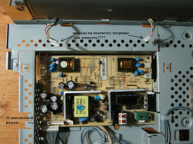

Ребят, прошу пардона за нелепую ситуацию. Гуглом воспользовался и не фига не нашел. Прошу не сердится на меня. Забрал с сервиса монитор LG 1730. Сказали ремонт не целесообразен, погорел блок. Намекнули что можно компьютерный пришпендорить. Но этим не занимаются они. Вопрос прямой - как? С паяльником, тестером нормально обращаюсь. Тоесть что куда подключить. Просто снять замеры со старого не реально, он уже все...сдох. Плюс на лампы еще что то подается - не знаю сколько вольт запитывать. То есть имеем в итоге 11 контактный разьем и 4 двух-контактных. По 11 контактному что то написано: BRT, PWR, GND, 5V, 12V. но точная распиновка не понятна. И как запитать лампы моника, вот это не пойму... Модераторы не сердитесь если чего не так. Да я новичек тут, но все же, хочется моник сделать, а то пишу со старого ЭЛТ...
фото платы монитора

неРомка, помоему целесообразнее сам инвертор отремонтировать, чем чет мудрить

неРомка, во вторичке БП после импульсного трансформатора найди мощные диоды. После диодов проследи по плюсовой шине 5 и 15 вольт до дросселей. Их можешь выпаять и сюда же подать напряжения с внешнего компьютерного БП.

неРомка, На плате (на фото) 2 устройства: БП и инвертор.
Если дохлый БП - подключаете +12 +5 и "землю" к соответствующим цепям БП(после диодов выпрямителя).
Собственно все. Удобно использовать БП от разных "выносных" винчестеров или приводов(там как раз эти напруги, да и габариты позволяют в моник запихать).
А вообще если транс на вашем БП живой - проще отремонтировать.

неРомка, Разобраться где по схеме было 5, а где 12 вольт, чтобы правильно подать напряжение, можно по маркировке напряжения на электролитических конденсаторах, стоящих на выходе БП. Конденсаторы допустим 1000х16 вольт - установлены в параллель 5 вольтовому напряжению, а конденсаторы допустим 1000х25 вольт - установлены параллельно 12 вольтовому.

спасибо за ответы. ждал что будите наезжать, но вроде все мирно и спокойно. Да сегодня вечером буду что то творить. Взял у товарища 12 вольтовый блок питания с другого монитора (асус), ему не надо, может присобачу. Но для начала компьютерный примостырю. Ага, суть ясна, после диодов подключать, ок, по ходу будут вопросы еще отпишусь. Спасибо за старания, очень оперативно ответили. Может еще какие мысли то пишите. Да сервис в нашей глубинке не фонтан, так что имеем то что имеем. Ранее я уже перепаивал все кондеры, спасло на год, потом вот это беда. Кондеры все уже стоят по 1000 и 2200 мкф, так Виктор Т., уже не определишь.....

неРомка, 12 вольтовый блок товарища тебе не пригодится, потому что там нет 5 вольт. Так что подключайся с компьютерного БП. У тебя в первом сообщении упоминается 11-контактный разъём на котором подписано 5 и 12 вольт, вот оттуда и проследи по дорожкам, раз уж не можешь по конденсаторам разобраться.

плата самого БП будет задействована в любом случае??? Я то предпологал что просто компьютерный блок к выводом шлейфа 11 контактиника. но тогда я не знаю как лампы запитать.. Подключить к 11 контактному - это можно. что то придумаем.

неРомка, твоя задача подать в нужное место 5 и 12 вольт, а всё остальное уже само запитается.
