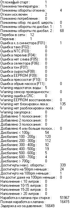

Olesemko, зачем в hex выкладывать? Выложи в bin.

Сообщение #134 От 23/08/2009 16:17 цитата
Смотри

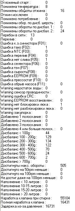

AVL80R №0802844440900 ошибка F03 проверил NTC в норме,цепь до проца прозвонил тоже норма.Короткого нет. Думаю проц,но прежде хотел проверить прошивку .Свою прилогаю

Сообщение #140 От 24/08/2009 17:56 цитата
simistor67, вот что у тебя
