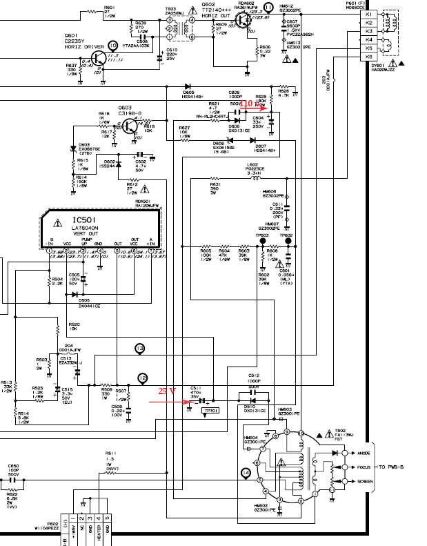

Телевизор Sharp 21L-FG1RU не включается
Шасси DUNTKD746WE
Питание STRW5453
Процессор IXB725WJN1
FBT FA113WJ
NOT TT2140
Тюнер QA022WJZZ
Кадровая LA78040N
Немного предистории. Перестал включаться с пульта с первого раза,после н-ного количества попыток иногда включался и работал без проблем,со временем перестал включаться совсем - на мгновение вспыхивал светодиод (как при работе в рабочем режиме) и тут же уходил в дежурный режим,в данный момент при включении кнопки питания на телевизоре начинает мигать светодиод,включения нет,в дежурный режим не переходит.При визуальном осмотре платы вздутых конденсаторов,выгоревших деталей и некачественных паек не обнаружено.Напряжение на сетевой банке - 260в. Выходные напряжения с БП: питание строки В+ 138 в,остальные - пульсируют в такт мигания светодиода на D393 от 12в до 13в,на D752 от 11в до 15в,на D1081 от 10в до 12в,также прослушиваются лёгкие щелчки в TDKS в такт мигания светодиода. При отключении TDKS и NOT и подключении лампочки 220в на 100вт лампочка горит ровным светом,напряжения: В+ 120в, D393 - 13,7в, D752 - 15в, D1081 - 13,7в.Светодиод не мигает и показывает,что телевизор находится в дежурном режиме (но на пульт,естественно,не реагирует). Подозреваю перегруз БП строчной развёрткой,в частности возможным пробоем TDKS. Проверить его нечем,возможно ли для проверки использовать TDKS с другого телевизора (есть FBT с телевизора JVS)? Я не профессионал телемастер (скорее это хобби,но всю свою аппаратуру ремонтирую сам),поэтому прошу не пинать сильно,а по возможности помочь советом.

Сообщение #44 От 23/12/2015 23:47 цитата
Ну так раздели БП от СР.

Сообщение #45 От 24/12/2015 00:21 цитата
Так я же написал - при отключении СР от БП и нагрузке БП лампочкой пульсации напруги исчезают

Сообщение #49 От 24/12/2015 02:48 цитата
segral писал:
- мало при норме сетевого!
Ничего не услышал про автономную работу ИИП на нагрузку (лампу) ...

Сообщение #50 От 24/12/2015 11:26 цитата
KRAB писал:
и про исправность НОТ также не слышно.

Сообщение #51 От 24/12/2015 12:49 цитата
segral писал:
Шасси DUNTKD746WE
Шасси GA-6 http://monitor.espec.ws/section1/topic124705.html

Сообщение #52 От 24/12/2015 14:37 цитата
kvn51 писал:
KRAB писал:
Ну почему же не слышно,я же написал,что при нагрузке ИБП на лампу
питание В+ равно 120в,пульсации остальных вторичных напряжений исчезают,светодиод не мигает (если не очень понятно написал - извиняюсь)

Всем спасибо за советы,проблему решил. Не тянул ИИП,заменил электролит С719 в обвязке STRW5453,телевизор включается и работает нормально,тему можно закрывать

Сообщение #58 От 24/12/2015 22:27 цитата
Чёж ты его сразу не проверил.
Апатамушта параллельно ему стоит керамика 1 мкФ и ESR-метр молчит. Я када первый раз на линии нарвался на эту бяку, чуть с ума не сошел. смех

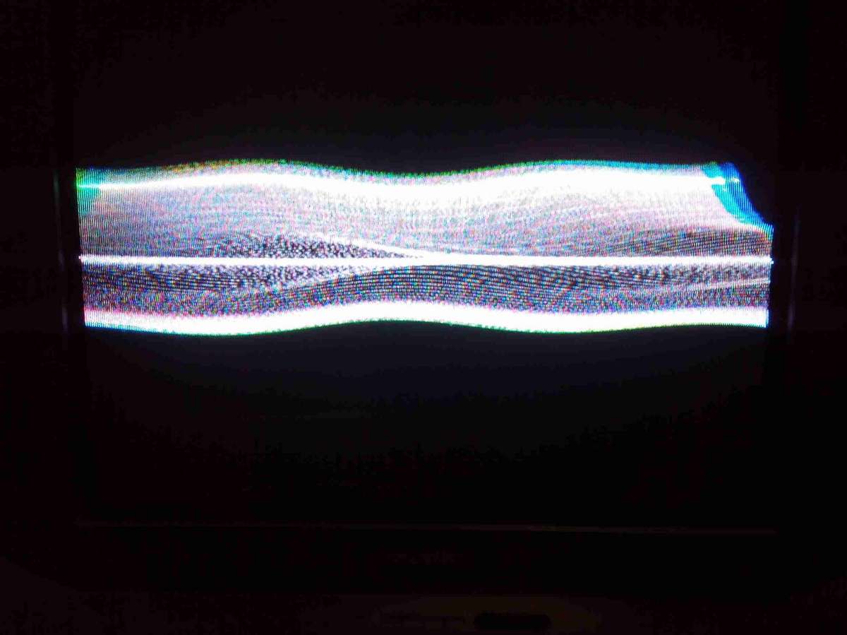

sharp 21L-FG1SA шасси GA-6 Уходит в защиту
Уважаемые Форумчене.
Помогите советом. Аппарат sharp 21L-FG1SA
Дефект такой. Включается, работает несколько секунд. Даже появляется изображение. Потом экран медленно но уверенно заливает красным и уходит в защиту. Из того что сделано.
Померил напряжение. Три - четыре секунды пока не уйдет в защиту хватает для замера. Без оси отклонения (плата снята с телевизора) на кадровую с ТДКС идет 25 вольт как положено, а на видеоусилители платы кинескопа вместо 180 вольт - 110 вольт.
Заменил емкость с604 33мкф 250 вольт. Тоже самое. Отключил питание на плату кинескопа (может думаю транзистор видеоусилителя течет и садит). Тоже самое.
Если бы высокое было слабым тогда и на кадровую напряжение было бы меньше. А так только питание видеоусилителей занижено.
Полная схема здесь http://monitor.espec.ws/section1/topic124705.html
Заранее спасибо за ответ.
