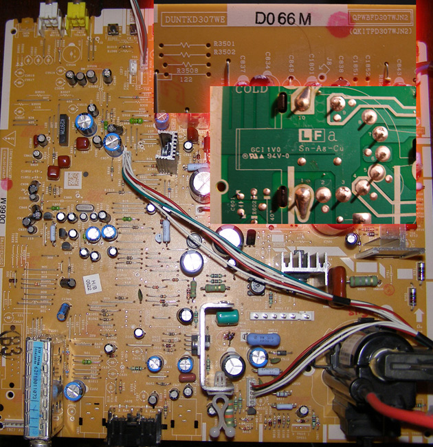

TV China. шасси 29M03
Состав:
Проц. IXB722WJ.
Видеопроц. М61260.
Кадровая LA78040.
УНЧ AN17823A.
БП STR W5453A.
ТДКС BSC26-2631S.
Тюнер STF5560A
Строчн. транзистор TT2140
После замены строчного транзистора TT2140 шасси начало работать. Но больше 5 минут я не стал держать его включенным так как к радиатору этого транзистора не возможно дотронутся - сильно греется.
Так же на строчную развертку приходит сильно большое напряжение в 130 вольт, хотя диагональ телевизора 37.
фото шасси

VeydaAnton, в Гугле по запросу: TV China. M37160 и М61260 на шасси 29M03 - все прочтешь ... Озвучь температуру в градусах, а не "попугаях", с В+ определись через "накал", интересует СОК на предмет КЗ-витков, на вопрос
