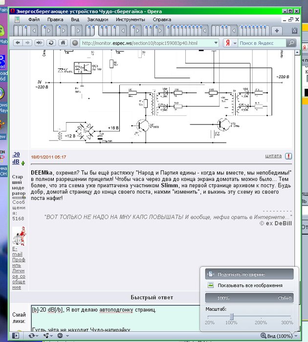

radiofan писал:
У кого есть качественная схема на шасси 11AK03
R 822 15K
  big pic.jpg  95.69 КБ  Скачано: 1203 раз(а)

PETRUSUK, пять лет прошло, ему уже не надо
