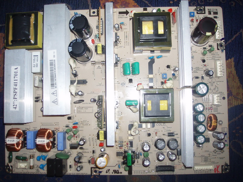

Просьба ко всем подсказать советом...
Симптомы такие
- при включении зажигается индикатор и сразу начинают клацать реле (сбрасывать)
-нет 5 вольт (плата бп bn44-00161a)не вижу микросы делающей 5 в??? сам в шоке
-при первом вскрытии оказались взорванными qx801 и 802 были заменены
- выгорела шим-- была заменена со всеми друзьями в обвязке (на данный момент обе шимки рабочие -- при замене местами положение не меняется----- во всех точках если прозванивать эдентичны друг-другу)

shtych писал:
ICB802 разве не 5 вольт делает ?
Кинь в автоном,пальцем "тыкаю " как. Замкни на CN801 PS-ON на RTN и на СN807 stby на VS-ON. И будет счастье если модуль исправный получишь все напруги выходные.

Сообщение #4 От 01/03/2012 14:45 цитата
прошу прощения 5.3В нет ((
