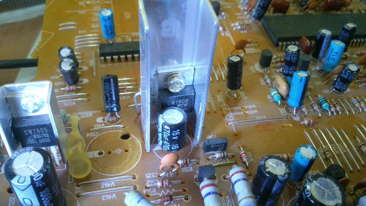

Заменил 5Q0765RT в БП(телевизор не включался, сгорел предохранитель, строчный D1651-после ремонта электрики в подъезде), нагрузил на лампу, вместо предохранителя тоже.
Пытается стартовать - лампа мигает, еле видно нить накала и все. Вместо предохранителя - сразу после подачи напряжения гаснет. Проц 9381ps/n3/2. Стабилизаторы 7805 и 7808 менял, "подозрительные" емкости тоже. К сожалению схемы на весь tv нет, только на БП. Клиент принес только плату, телик у него. Может я не имитирую полноценный запуск с кнопок? Или процу конец настал?

Извиняюсь за спешку, вот результаты: все напруги с БП есть, осциллографом замерил во время "скачков", но 5v еще и "грязные", подтекал стабилитрон vd564(mtz 3,3) на землю, Поднял резистор, оборвав цепь 3.3.v/stand by - блок питания выдает чистые 5v. Еще раз извиняюсь, буду проц и около смотреть.

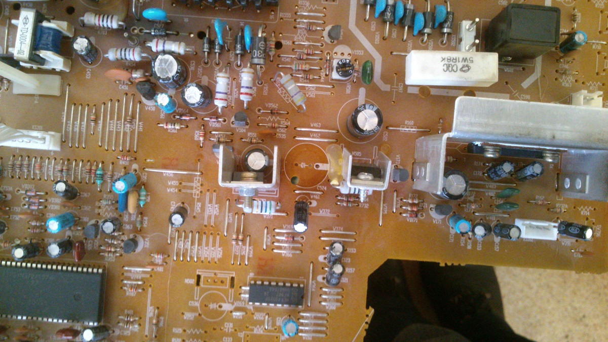

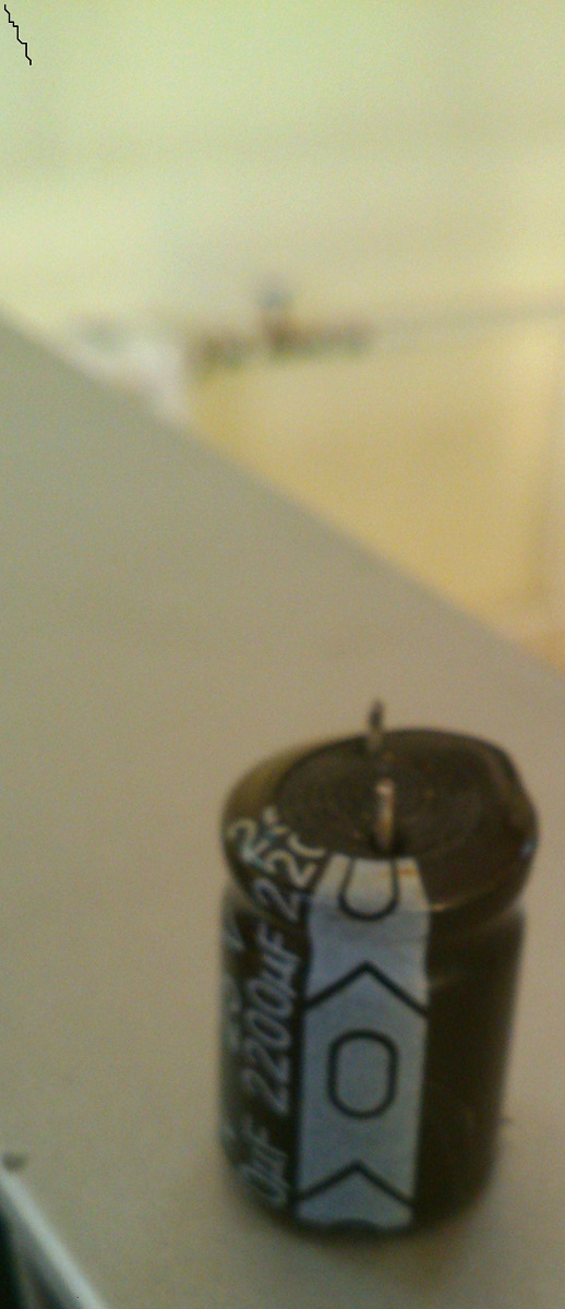

Hyundai на шасси PX20070 изображение только и нижней части
Подскажите куда копать,нашёл вздутый электролит 2200х25вольтт,заменил не помогло,пробовал пропаять строчник-безуспешно проц:TDA 9381RS.вертик STV7302B.звукAN17821A.стр BSC25-01H тюнр TDL-3N1G-E..HEF4052BP ..............звук нормальный.картинка хорошая но внизу экрана 1/3

нашёл вздутый электролит 2200х25вольтт,где нашел.Тему оформил правильно,измерения показал.Помогли бы чем смогли.На правильно оформленных темах люди учться и сокращают время в последующем при ремонте.

С524

endru666, C524 и что?

Сообщение #19 От 19/10/2013 20:39 цитата
вот его место

Сообщение #20 От 19/10/2013 20:45 цитата
Чтобы найти дохлый кондёр, надо было тему на форуме открывать?
