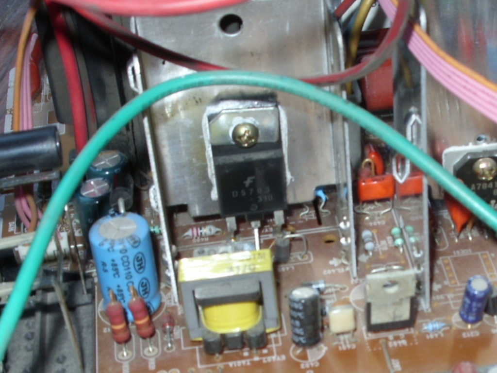

Всем привет , буквально вчера мой телевизер Samsung CS-29K5 может работать 2-3ч и начало пропадать изображение от 2-5 сек и до 3 мин но при етом звук работает ,но может пропасть и звук, начинает гарчать/репеть и тишина */ сегодня включил то буквально через 2-мин начало пропадать , тоже самое твориться на видеовходе DVD подключил точно также пропадает все ,телевизор на нажатия клавиш на пульте реагирует переключает, розобрал почистил продул компрессором ,ничо не греется ,а все равно пропадает все . заранее спасибо за помощь
Состав шасси:
TDA9361PS/N2/4I0973 – проц
24C08 - пам
MSP3465Q – проц.звук
5Q1265G – бп
FUH-29A001B(S) – ТДКС
D5703 – HOT
LA7841- кадр
TDA8944J – УНЧ
TECC0949PG35A(S) AA40-00076A-ТЮНЕР

пропадает изо ,замер- ет на кинеском идет 200в когда пропадает изо то напряжения пропадает и пропадает сигнал от проца но при етом 9-11в поступает на УНЧ и через время пропадает напряжения и на УНЧ и сигнал звуковой тоже пропадает (проверял своим усилком),хотя от блок питания идет выход бо работает доб громкость переключает канал ,ражим видео ,горит лампочка на панеле

Сан санич, если растр есть тогда и СР работает , посмотри где теряется +200в :ТДКС---диод---электролит--пк--ВУ

при внимательном осмотре оказалось шо диод пробит и обгорел ,со стороны платы вобше дорожки поплавились ,одна даже перегорела .транзюк D5703 (POWER TRANSISTORS) коротит во все стороны и греется как бешаный

Ну вот будем надеиться что всё остальное целое, просто возник непропай--плохой контакт он и разогрел и оплавил диод и дорожку, меняй.

ток диод ставить на напряжения немене 200-250 ? а то там вся маркировка обгорела кроме знака диода

30CTH02-1 и 10ETF02 и со старого телевизора похожего на етот ток в другана взял (но диоды там норм)

Сан санич, вот это 30СТН02-1 должен подойти, 300в на 20а, только анод- катод не перепутай.

В лучшм случае,размеры расбегутся. подшучивать, дразнить
Сан санич писал:
Как это НОТ коротит а при том греется? Сомнения- Сан санич, не попутал диод?
