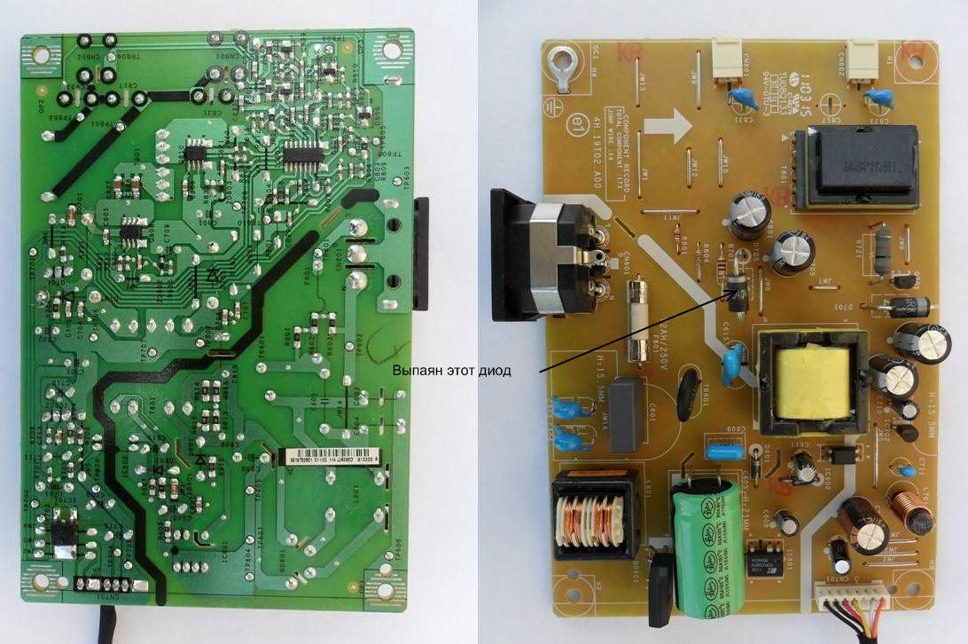

После грозы пропала подсветка у eMACHINES модель E190HQV

Монитор был в дежурном режыме, после удара молнии монитор при включении блокируется. Выпаял диод, по пианию подсветки, изображение есть, но подсветка не работает. Где дальше копать подскажите,схемы нет и найти немогу. [/u][/b]
БП моего моритора, диод указан на плате.

Батенька - ремонтируйте подсветку. Для начала неплохо бы напомнить нам на чём оно там собрано! подмигивание
Смотри козлов на плате. Скорее всего битая полевая сборка, а то и две. Возможно и ШИМ пошабашил.

Повторяю вопрос - на чём собран инвертор?

Полевая сборка 4614В, чем можно заменить.Естьли оналог.

Сообщение #11 От 29/05/2012 13:49 цитата
Лёш22 писал:
А как будет работать подсветка без питания? Нельзя выпаивать диод и включать блок, иначе монитор можно вообще не восстановить.
