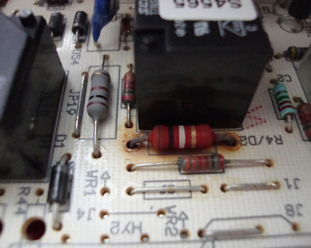

А у меня котел Junkers Bush Supraline 34-E, постоянно подгорал резистор R4/D2 (так обозначено на плате), что возле реле T7NS5D1-24/
Нет ли у кого схемы на контроллер S4565BF 1112 1 ? Облазил весь интернет или хотя бы какого номинала резистор, что подгорел (котел замолчал, хотя резистор звонится. Быть может изменилось сопротивление?)
перегретый резистор

Схемы сами рисуют. Измерения сравнивают с полосками. 27к.

Странно, ни один ответ по номиналу ещё не совпал дважды... 27к - по всей видимости 27 кОм?
