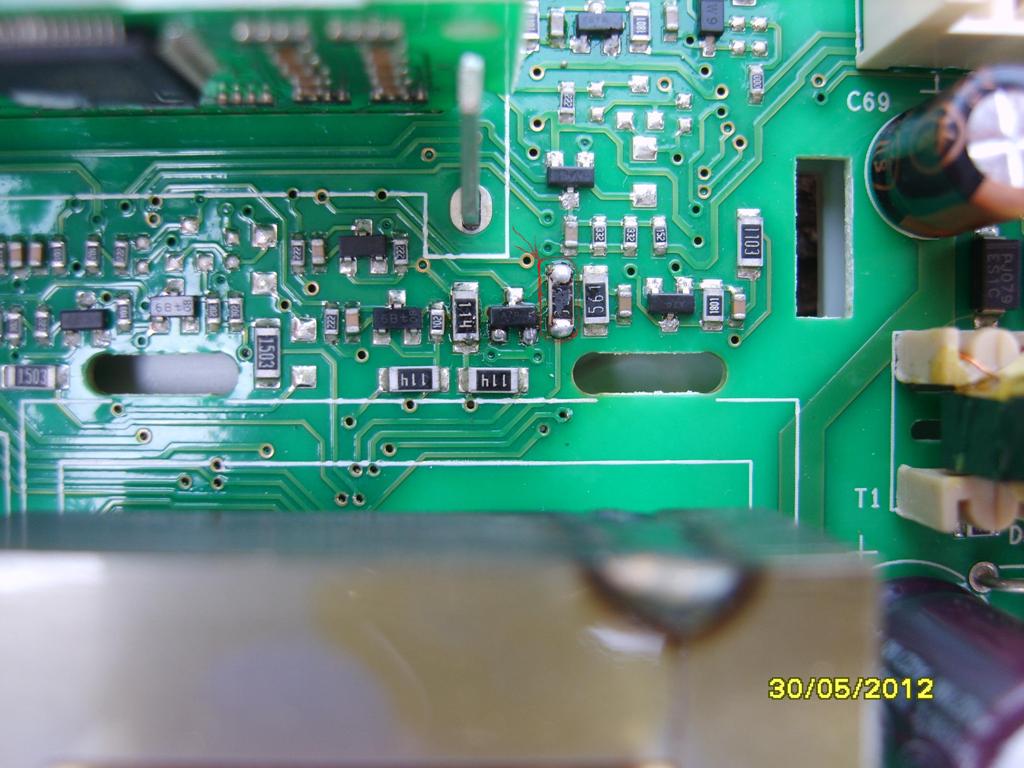

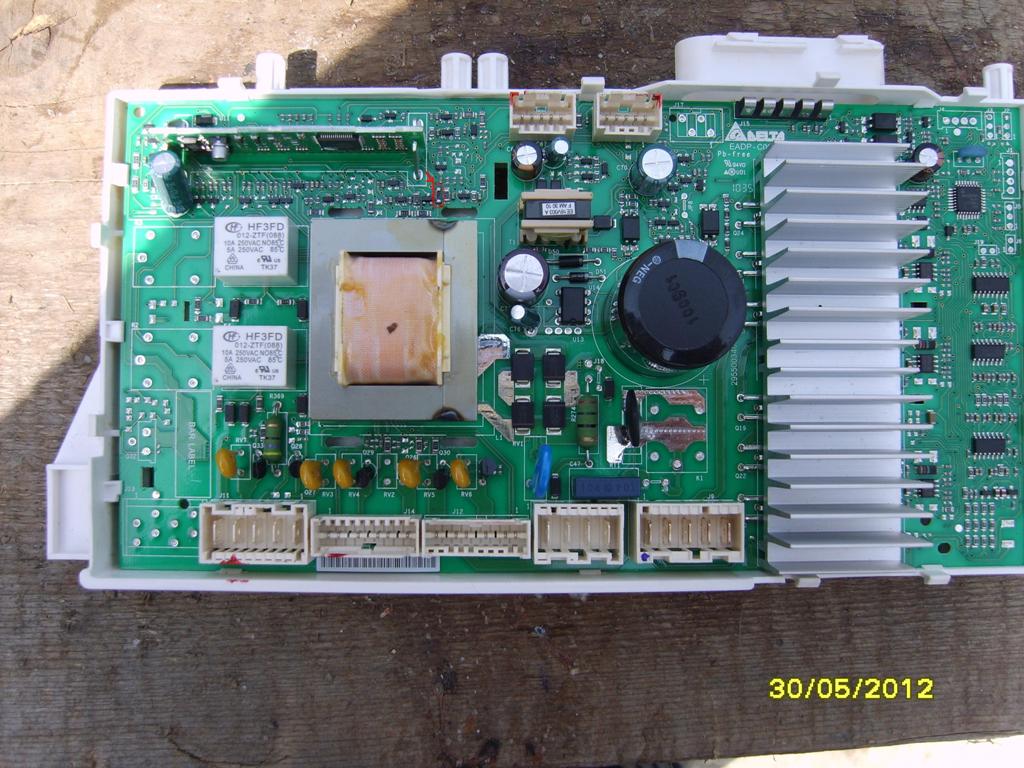

Стиральная машина Hotpoint-Ariston ARTXD 129 (EU) выдает код неисправности F16 (заблокирован барабан,только в СМ с вертикальной загрузкой).Блокировка барабана проверена-исправна,в цепи концевика блокировки барабана на модуле MODULE TRIPHASE ARCADIA WM+BC ST.BY TOT(код 281917) сгорел чип-резистор,помогите определить номинал резистора и вопрос почему он мог сгореть? Фото модуля прилагаю ..Может со схемой модуля кто поможет...

Номинал резистора подобрал .. .сгорел из-за передавленных проводов под грузовой плитой,рядом с парковкой...Тема закрыта.
