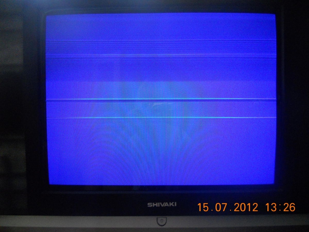

Здравствуйте.
Шасси PAEX 0199A;
UOC - 8897CPBNG6PN9
Memory - 24C16WP
SMPS - даташит на 2SC4460
TR Chopper - BCK-100-02-DA
SAW - IF38B1M
Vertical - даташит на STV9378
Sound - TDA7263
Tuner - UVC68K5VCA
TV/AV - TC4053
Tube - A51QGV991X001
FBT - BSC25-N1089D T9XX0040J-R / BSC25-N2521T
HOT - 2SD2499
RGB Amp. - 2SC2482
На экране горизонтальные полосы,фото прилагаю.Были заменены злетролиты и пикушники в обвязке кадровой,сама кадровая на LA 78040,проблема осталась.Напряжение питания кадровой +13,5 и-15,8 вместо 16,5.По В+ 120в. вместо 110,на сетевой банке 285в.Сейчас копаю питание.

suolvi, С444 проверь заменой R444 прозвони
suolvi
Сообщения: 172
Сообщение #5 От 15/07/2012 21:55 цитата
С444 подкидывал,R444-5,2Ом по схеме-4,7Ом.

suolvi,проверь заменой С413

suolvi, осциллограмы на входе и выходе кадровой? И где обещанные даташиты?

если ты исключил цепь с444 r444 обрати внимание на напряжение питания кадровой 2в расброса это много

suolvi, во-первых, поставь родную STV9378. Во-вторых, нет ли посторонних шумов?

что-то смахивает на сетевую помеху, петлю размагничевания отключал? Cетевая банка на ESR проверялась. Такое ещё бывает при некачественном питании самой кадровой микросхемы.Как там кондёры по питанию кадровой поживают? подмигивание

Пропустил при замене электролит по питанию кадровой С565 470мкФ\35в из за небольшого несоответствия со схемой.Замена этого кондёра решила проблему.Спасибо всем откликнувшимся.
