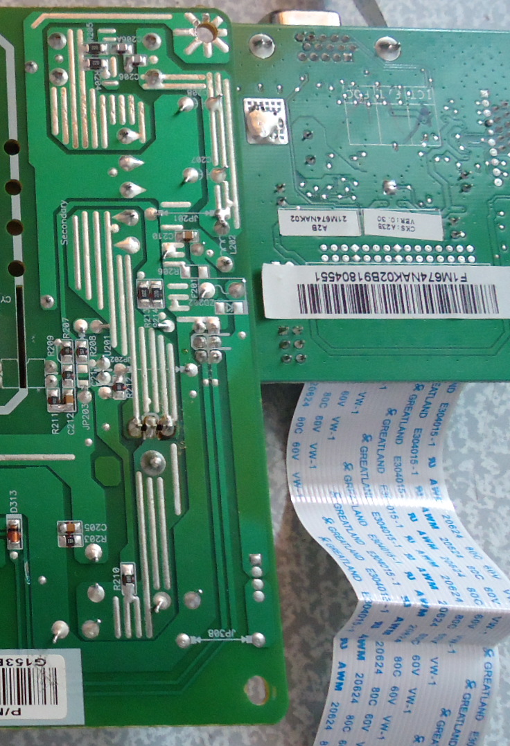

заискрило в верхней левой части монитора под крышкой и погас......разобрав монитор ничего сгоревшего не обнаружил.......осмотрев пайки платы увидел отпаявший конец кондёра С731 (562Н 2500V), запаял,включил и ничего, только щёлканье тихое где то там на плате......направьте на путь истинный ,где и что искать......спасибо всем кто откликнется....

Там где то по середке платы есть бустер, мосфет на маленьком радиаторе. Проверьте, скорей всего пробит. Сгорает потому что конденсатор на питании строчной развертки дохлый. Электролит на 160 вольт.
