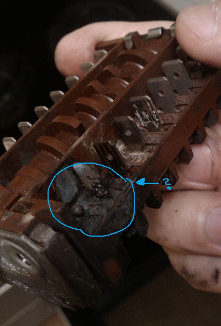

здравствуйте)
есть электроплита electrolux ekc 513503 x
после затекания воды произошло короткое замыкание, и выход из строя переключателя режима духовки.
нужный переключатель был найден и подключение перенесено, но осталось 2 контакта: первый сгоревший и второй неизвестно почему оставшийся свободным.
куда эти контакты должны идти?
  IMAG065622222.jpg  91.48 КБ  Скачано: 382 раз(а)
  IMAG065422222.jpg  127.17 КБ  Скачано: 368 раз(а)
i09
Сообщение #2 От 08/10/2012 21:46 цитата
спасибо за помощь, проблема решена
второй провод как заземление - среди всех прочих свободных контактов был один на панели
первый просто подцепил на место сплавленного контакта на переключателе реж.дух.
