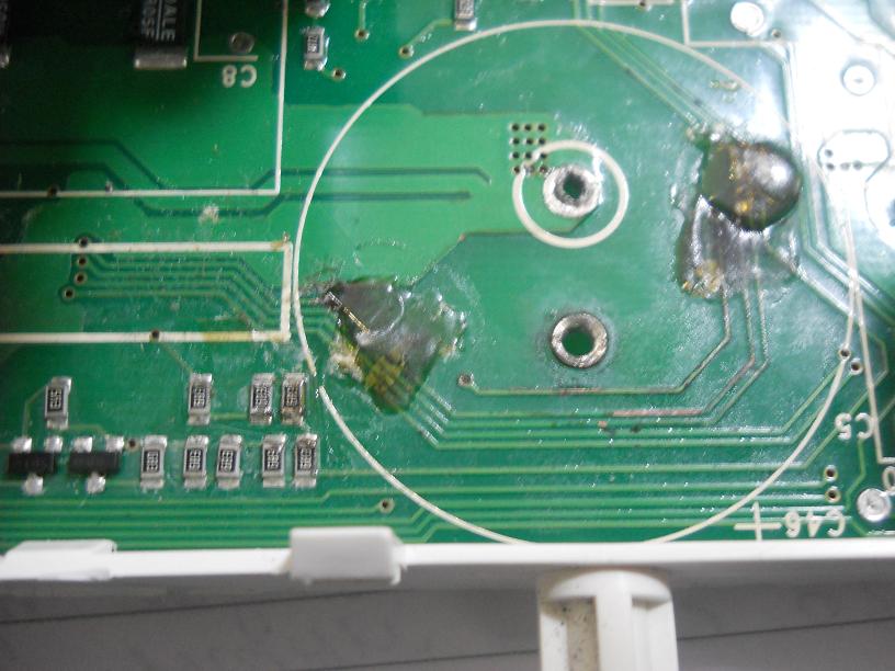

Mod. Ariston AVSL 1090 CSIV S/n 080458010000 Залит модуль. Закоротило под электролитом. Дорожки востоновленные сгорел обрыв резистора SMD наминал незнаю но находится он сбоку двух SMD стабилизатров W9 (BZX84C4V3). Облазил весь инет немогу найти схему этого модуля (EVO-2 3-х фазным двигателем). Или помоги схемкой рёв в три ручья

Я не понял, вродебы я заполнил тему со всеми требованиями.
И вот вылажую схемы все что есть, интересует то место которое обведено.
  Плата целиком.JPG  140.52 КБ  Скачано: 375 раз(а)
  Спаленые дорожки.JPG  128.41 КБ  Скачано: 356 раз(а)
  стабилизаторы W9.JPG  116.51 КБ  Скачано: 349 раз(а)

Вот эти интересуют?

Да спасибо да именно он 10кОм сбоку стабилизаторов. Как вы думаете господа усилитель который на фотографии SOT-14 (модели точно не помню) корпусе он выживает после такого проишедствия? стабилизатор тот который ближе к резистору пробит. Может все-таки кто-то схемой поделится. Ато на ощюп иди.

Операционник лучше поменять, а схема вроде плавала где-то... В журнале вроде публиковали, только вот не помню когда.
Поспрашивай, может есть у кого, поделятся.

Все! сделал. Поменял операционник, резисторы, транзисторы, стабилитроны в цепи Тахо. Потов вылазила ошибка Ф11 но с этим тоже справился просто дорожка под реле помпы. Дорожка обратной связи от насоса. Всем спасибо за помощь.
