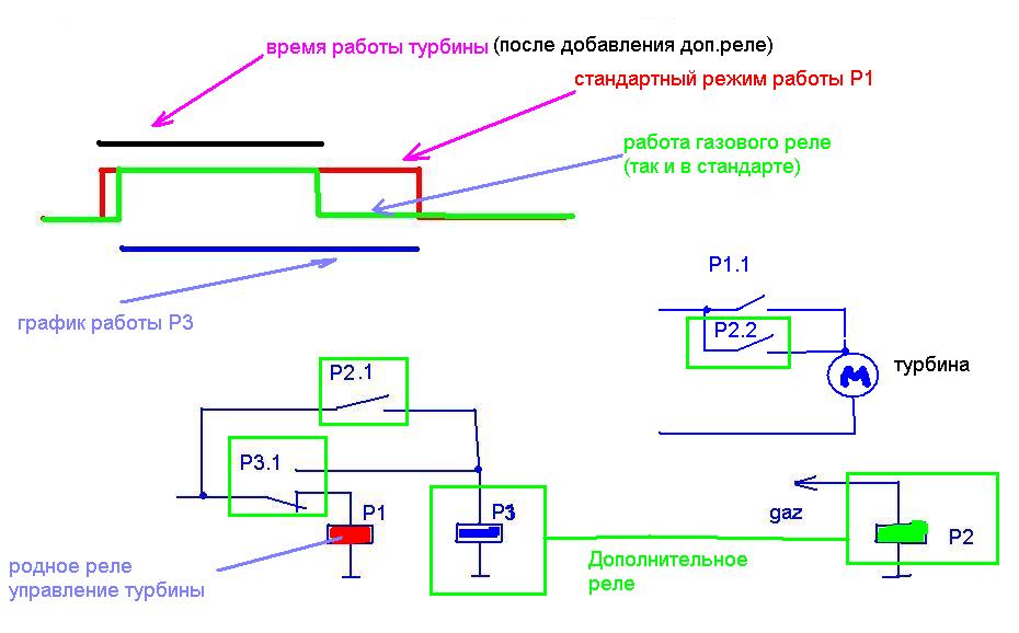

Включения турбины происходит за 1сек. до подачи газа, учитывая данные датчика давления.
Выключение же затягивается до 10сек.
Учитывая инерцию турбины, это еще ~2сек.
За это время ~11сек идет нагнетании холодного воздуха из вне, тем самым остывает теплообменник и соответственно вода в системе, насос гидро при этом всегда работает.
2й контур не задействован, так как подключен бойлер.
Вопрос, как урезать время турбины до 2секунд.
ДОБАВЛЕНО 16/11/2012 09:55
В принципе, я набросал схему и алгоритм работы, без смены ПО
ДОБАВЛЕНО 16/11/2012 09:56
  kotel.JPG  55.2 КБ  Скачано: 312 раз(а)

Сулейм, Изменение алгоритмов работы котла, предусмотренных заводом изготовителем - ЗАПРЕЩЕНО!!! Следуя интересам копеечной экономии, Вы подвергаете опасности себя и людей живущих рядом с Вами. И второе, Вы пытаетесь экономить пару копеек в год, а клапана обратные поставили перед насосами, увеличив тем самым возможность возникновения кавитации, которая убъёт их за считанные месяцы. Я всегда поражался, почему у нашего народа в одном экономия доходит до маразма, а в другом мы топим печку ассигнациями. И в третьих, нихрена у Вас не получится (и слава Богу) работа родного реле дымососа контролируется дифференциальным датчиком давления воздуха. Вы бы для начала разобрались, для каких целей делается выбег турбины, а потом рукоблудничали.

Схема подключения бойлера не моя, что первое нашел в инэте. Я по другому подключил, позже нарисую.
По турбине, алгоритм расчитан на то, что бы снижать температуру контура после забора гор.воды, или после достижения определенной температуры контура.
Плюс проветривание камеры сгорания.
Но, понятно когда лето, жарко, а сейчас надвигаются морозы, до -30ти, разница до 90градусов, вопрос, для чего настолько долго в зимний период охлаждать контур?

Сулейм, Напишите письмо в www.baxi.ru, возможно Вам ответят.
PS В китайских котлах выбег турбины 3 мин.

Зачем 3минуты, это ж сколько тепла через обменник уходит.
Хорошо, если после прекращения подачи газа отключать насос воды, а после обдува подавать на место питание.

Букварь аппарата покури сначала. Отключить эту задержку (3 минуты) - вполне возможно, если нужно...Но, нужно это только в определенных случаях...
Потом посмотри внимательно на плату управления и определись какого производителя эта цацка - SIT или HONEYWELL..
Потом нарисуй принципиальную схему. Потом подумай как именно и что именно ты намерен перепрошить...
