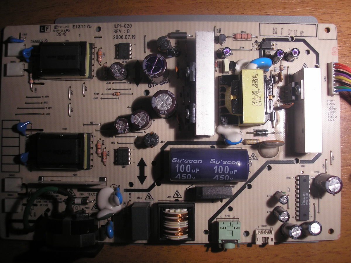

viewsonic va703m-3 не включается, но на выходах БП напряжения в норме, конденсаторы сменил на новые, при включении в сеть не загорается индикатор включения но если если вынуть кабель питания то монитор на секунду мигнет белым светом (лампы подсветки), а так никаких признаков работы.
На плате есть разьем на нем написаны выходные напряжения и есть провод ON/OFF - на него можна падать напряжение или заземлить ?

sonic2006, Отключай майну и через 1кОм на ON/OF подавай 5в.
Так ты запустишь инвертор.

Перед этим ВСЕ пайки в б\п и на трансах инвертора пройди паяльником . Сопротивления высоковольтных обмоток трансов инвертора ?

лампы загораются, напяжения на выходе бп в норме, сам монитор неработает, что делать дальше ???

Какие напряжения на стабилизаторах платы main ?

на выходе БП +6в и +16в

лампы загораются на полную а потом светятся немного тускнее, когда нечайно от БП отпал провод на массу то не экране пошла как бы рябь и лампы немного мигают
16v 6v

В какой норме ?
Либо тестер дурит либо....это не норма ...
Озвучь марку платы б\п и её состав

на плате этикетка 790681400600R H6860BAQ2FG1, и вытравлено 490681400100R, E131175 ILPI-020 REV:B 2006.07.19
измерения делаю цифровым тестером DT9502

на плате "управления" монитором есть двухцветный светодиод, который должен мигать или светится, но он никак не реагирует на подачу питания монитора, ни на нажатие кнопок (сам светодиод исправен, я проверил)
ДОБАВЛЕНО 25/03/2013 00:32
можно как нибудь отключить защиту инверторов, хочу запустить плату без ламп подсветки, если монитор запустится то заменю их на светодиодную ленту
