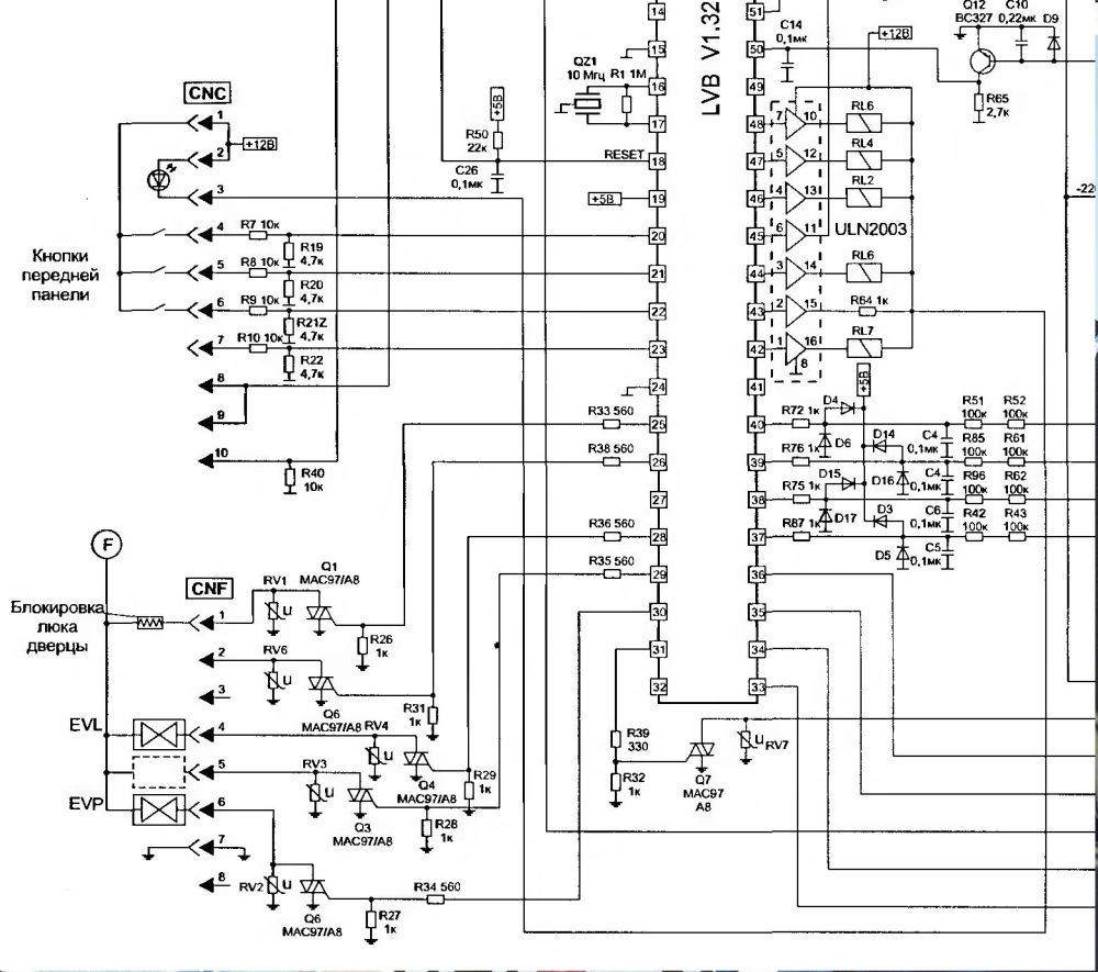

Машинка не включается, напряжение 25в постоянки после моста, микросхема стабилизатор выдает 5в. Замеры вроде правильно сделал по отношению 5 ноги микросхемы стаб. (масса кондера С1). Поставил другой трансформер, результат такой же, непойму в чем суть!

Че-то не пойму, пробывал отдельно трансформер в сеть включать - на выходе 20В переменки.
Естественно при выпрямлении увеличивается.
Вот и получается что 25В после моста.
Смотрю принципиальную схему, там написано 12В - откуда он берется!!! шок шок шок

Диодный мост + конденсатор большой ёмкости и отсутствие нагрузки по линии 12в - а сколько там должно быть? Нагрузи по 12в (на С1) хотя бы той же релюшкой и померь подмигивание

С индикатором подскажите, куда соединяется, здесь вроде неправильно!

Решил заменой модуля!
