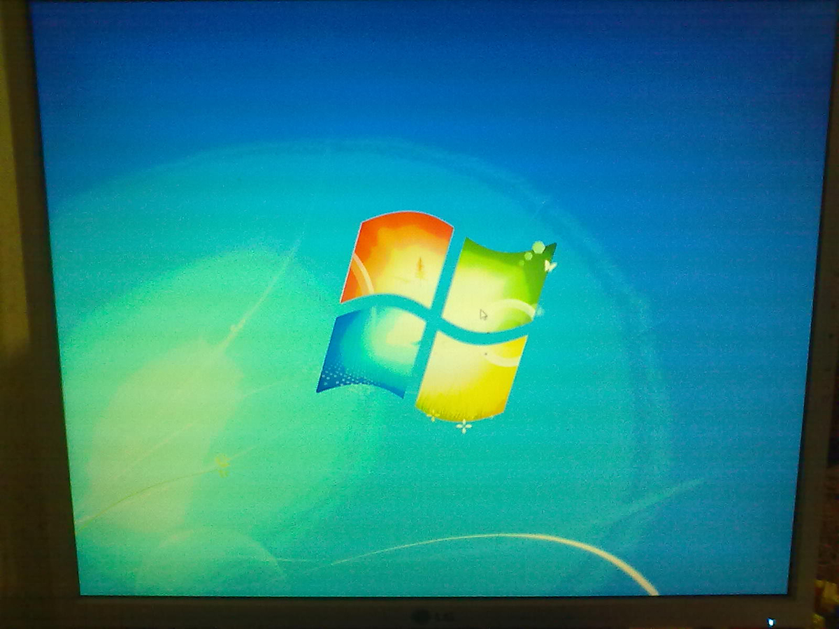

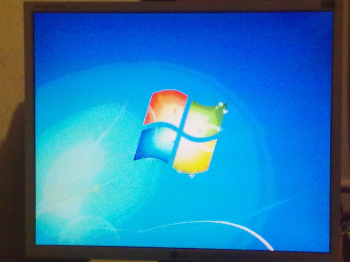

подскажите что это за неисправность и её решение?

вы думаете монитор разбит?монитор то целый только цвет шалит когда меняю цвета RGB и как будто в два пикселя изображение!!!

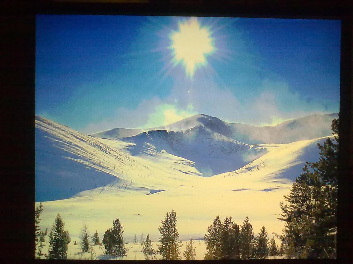

вот ещё фото

видяха норм на другом мониторе всё норм за этим моником!!!! сидел и вдруг поменялся цвет и укрупнился пиксель !!!

Ну в матрице микруха кеды за иконы заложила-дале (смотри предидущий мой пост),на той неделе 2 матрицы в ноутах поменял с таким деффектом

она отдельно не поставляется даже в асц только вместе с матрицей,я их с битых матриц снимал.В вашем случаи это замена матрицы.
или ищите битую матрицу от вашей модели моника-за мелкую мзду найдёте сервис\умельца вам микру и заменят.Паяльником её заменить тяжело даже очень
