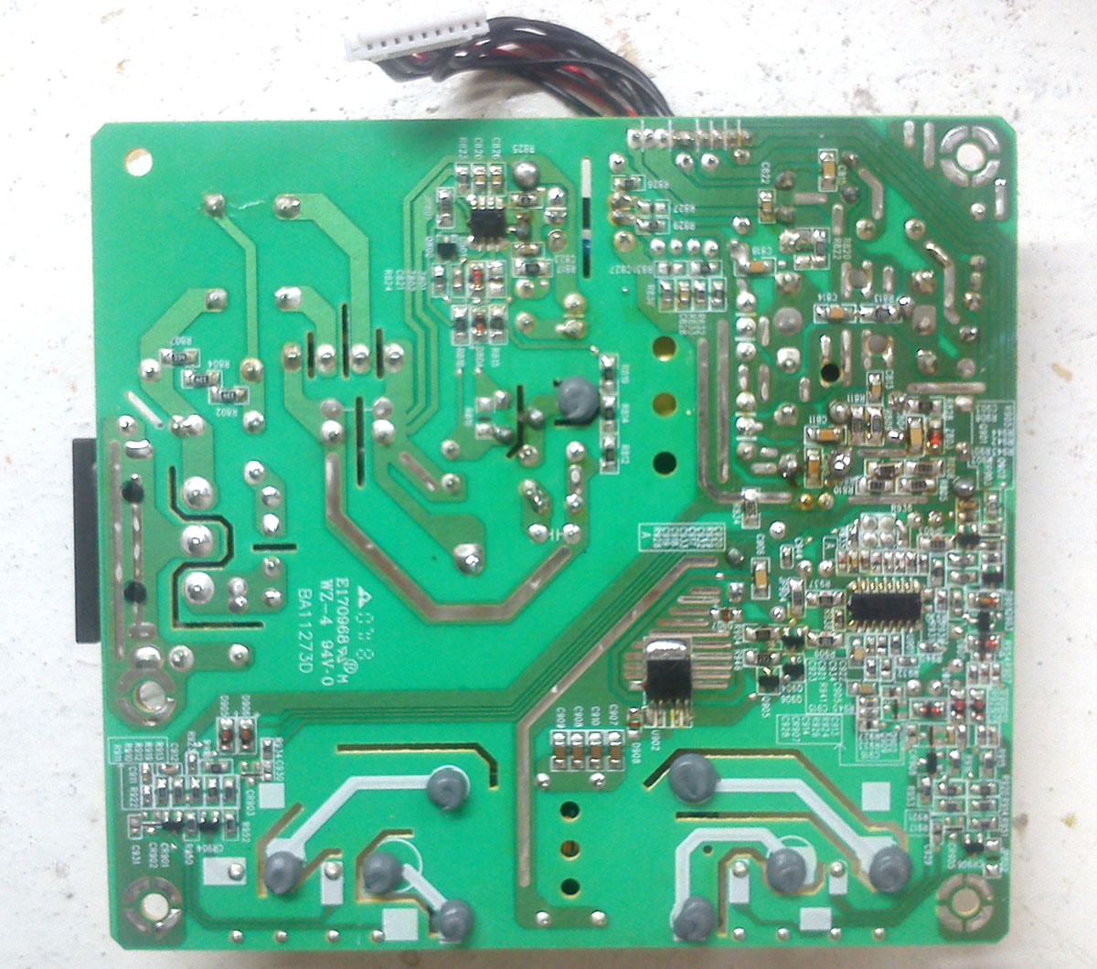

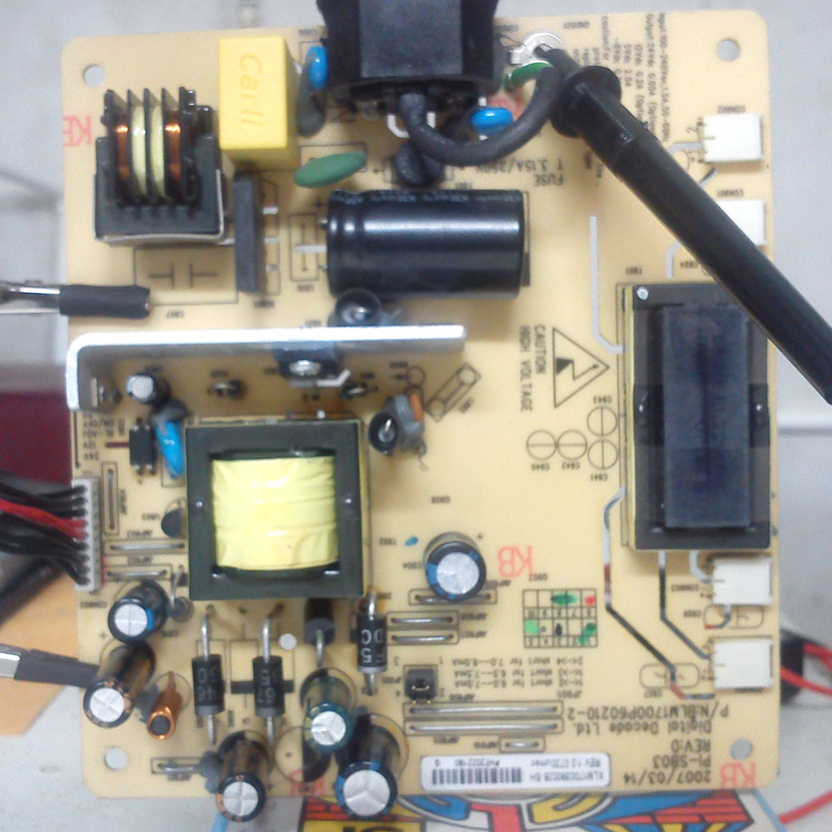

Монитор Viewsonic VA703b-4,
Код модели: VS11366,
Плата БП PI-SB03,
Микросхема инвертора bit3713,
Трансформатор инвертора L4828LP45U001
Признаков жизни никаких. Как сломался неизвестно. Питание на выходе по нулям. Что с нагрузкой, что без нее. Опыт ремонта мониторов заключался в замене конденсаторов, полевых транзисторов... Но здесь этот трюк не удался. Заменил конденсаторы (С904, С802, С812, С829, С819, С816) на аналогичные по параметрам. Только один (С824) поставил вместо 10 mf 50V – 10mf 63V. Далее поменял полевой транзистор К2645 на такой же новый. Поменял оптрон 817с тоже новый поставил. Диод (D801) SF50GG не прозванивался в обе стороны заменил на SF56 (другого не нашел). Остальные диоды вроде в норме. Но все усилия тщетны – на выходе нуль.
Прошелся мульти метром: на крайних ногах диодного моста по 100В, на второй скачет 0.2-0.5В, на третий – нуль. На ногах фильтрующего кондера 102В. На К2649 везде 98.2В, что считаю странным. На оптроне 817с 1 нога - 98.2В, вторая – 102В, третья и четвертая – нуль. На первичке трансформатора инвертора напряжение 98.2В, на вторичке по нулям. Еще там резисторы на обороте есть: R819 - 98.0>24.2B; R814 - 24.2>25.8B; R812 - 25.8>101.0B. И больше нигде напругов нет.
В чём по-Вашему проблема? Думаю в трансформаторе, но говорят, чтобы они сгорели нужно приложить усилия. Не знаю куда дальше двигаться! Схема от VA703b-3 не подходит, как я понял?! Помогите…

bargain, скока вольт на большом электролите который лежит? опять вопрос земли, откуда берешь землю?

ШИМ микруха какая стоит? сколько VCC? даташит на нее открой. Если на ней нет генерации, он у тебя не запустится. в общем у тебя стандартный ремонт первичных цепей, понятно по отсутствию выходного напряжения.
И еще, 108 вольт на фильтре, это очень мало, смотри диодный мост на утечку.

Sacha29, чего там считать если автар мерять не умеет. Он все замеры на горячей стороне сделал от земли холодной стороны.
Пока его током не убило, ему надо попуститься этим делом.
