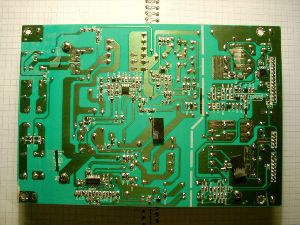

Телевизор посли грозы дефект нет 12 и 24 вольта с Бп. 5 вольт есть светодиод загор красным и зеленым цветом. Управление с ПДУ и кнопок есть.Состав транзисторы 9N50 . K3568. 2N4401. 2N60C микросхема L65599D.Проверил транзисторы диоды конденсаторы крименала нет.Может у кого схема есть

Извиняюсь, что не отвечал уезжал. Схему нашел. Команда on/off проходит . Прекондей не запускается, на нем 260 вольт, 12pin L6599D показывает 1.5 вольта - должно быть 14 вольт. Скорей всего пробой L6599D, заменю - отпишусь.
а для тебя это проблема, разобраться почему там....
Serik
Сообщения: 53
Сообщение #14 От 25/07/2013 17:34 цитата
Заменил l6599 БП запустился всем спасибо

Если кому надо - на будующее - в этом аппарате при включении в сеть основной блок питания и корректор тоже включается на секунд 20 вместе с дежуркой, а потом через 20 сек команда Off 4,1 вольта пропадает. Так же происходит и при выключении - команда Off пропадает не сразу а секунд через 20 примерно. ( целый час бился пока пока врубился что здесь так заложено )
